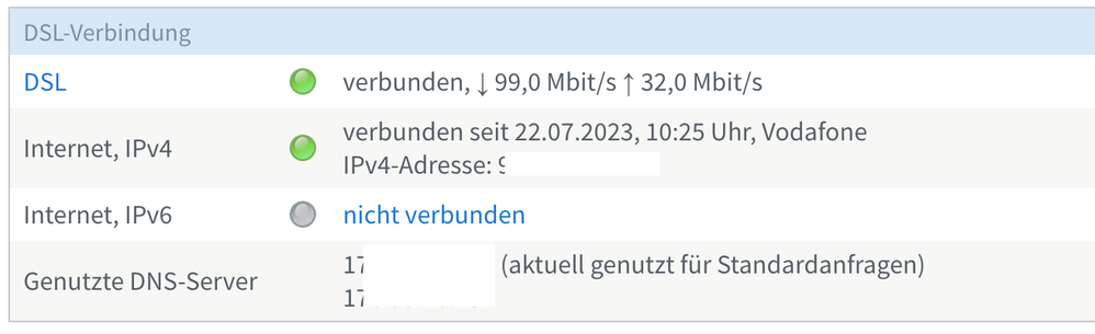

mach mal einen Screenshot vom Online-Monitor deiner Fritzbox
die IPs kannst du ja etwas schwärzen
