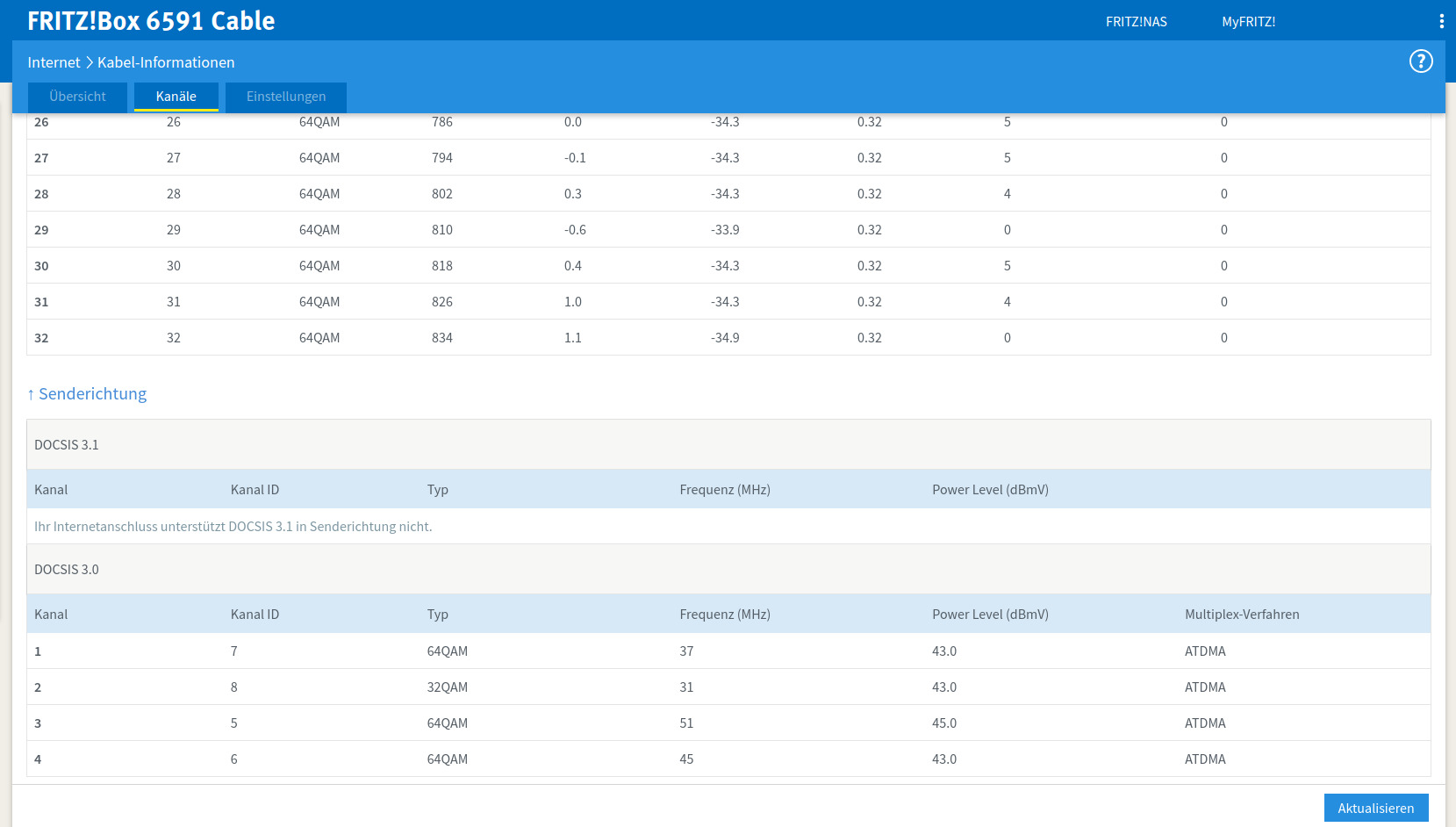

  • Signalwerte im Anhang

Ich hoffe nun habt ihr alle Informationen.
