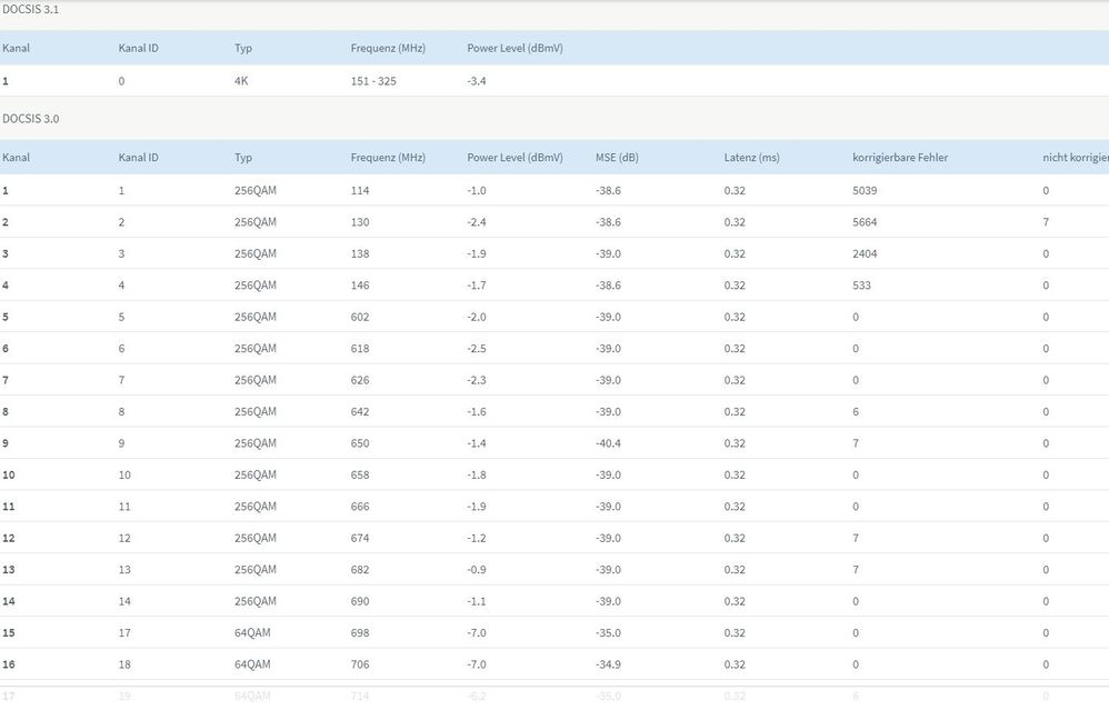

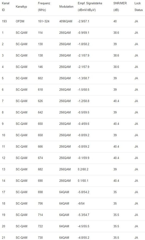

Habe zwischenzeitlich günstig eine gebrauchte 6660 bekommen und diese funktioniert ganz wunderbar.
Im Anhang die Pegelwerte der 6660. Nach wie vor an dem alten Anschluss.
Die dBmV Werte der US-Kanäle sind viel zu hoch, die Obergrenze liegt da bei 51. Außerdem liegt bei dir ein Rückwegstörer vor.
Gruß Kurt
