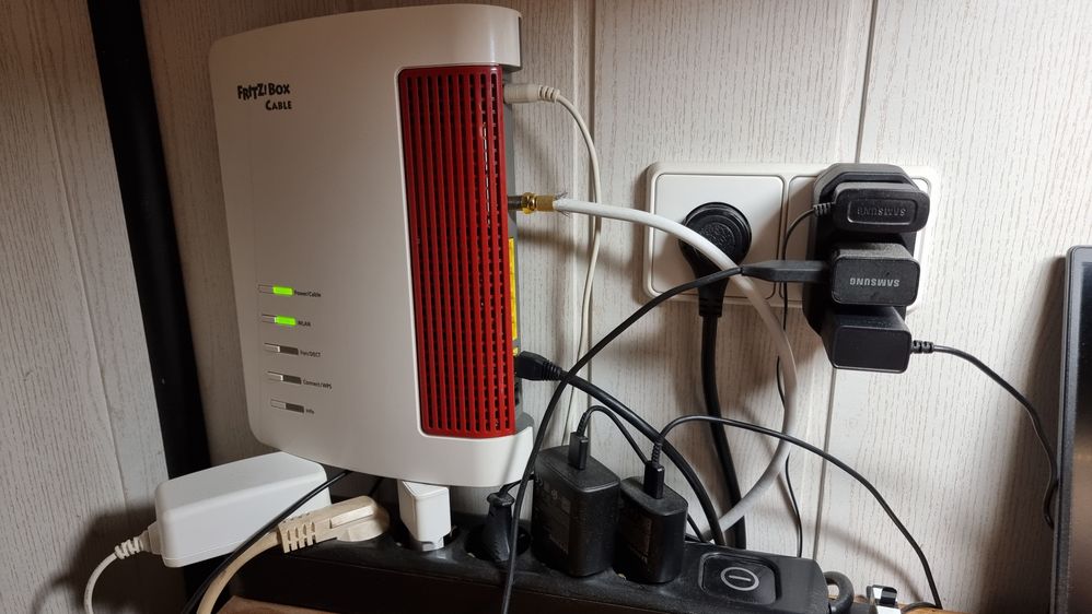

Ach noch was. Ich hoffe das es bei dir nicht auch so aus sieht wie bei einem Bekannten von mir vom Typ Online-Gamer. Fehlerbeschreibung war " geringer Upload, zu hoher Ping ". Man beachte auch den F-Stecker am Koaxialkabel und das rausrutschende LAN-Kabel.

Nein, schaut nicht so aus. Kabel mMn in Ordnung und sitzt richtig.
Anbei Fotos im Bridge und ohne Bridge.
Das dunkle lan Kabel ist von meiner Nas (kein Unterschied ob sie angeschlossen ist oder nicht).

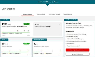

Der Vodafone Test misst was an deinem Router anliegt. Und nicht nur an deinem Endgerät.
Hier mal ein gutes, absichtlich erzeugtes schlechtes Beispiel.

Habe gestern Abend mal den Test mit Vodafone Speedtest gemacht. Die unteren Ergebnisse sind mittels VS Station. Die mit schlechten Upload sind mit der Fritz. Download zum Router hat er nur gemacht, wenn der vorherige Wert doll abweicht. Und bestätigt ja sozusagen das Problem. Interessant ist auch, dass der Ping mit der Fritz etwas schwächer ist.
