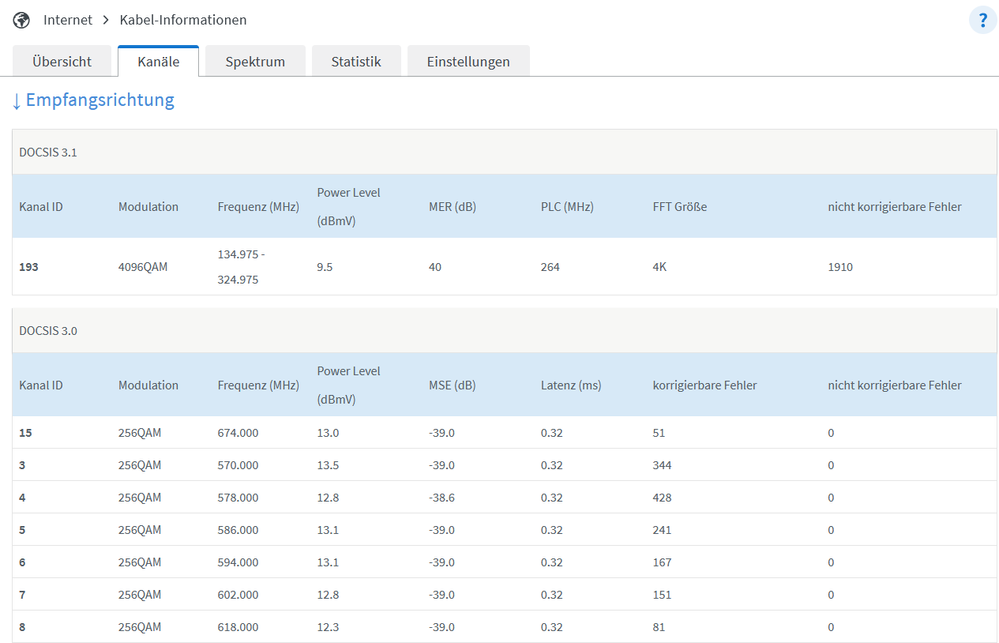

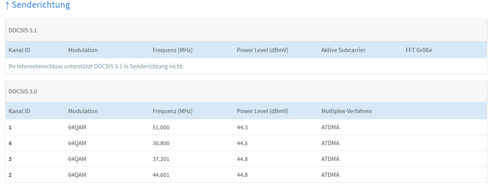

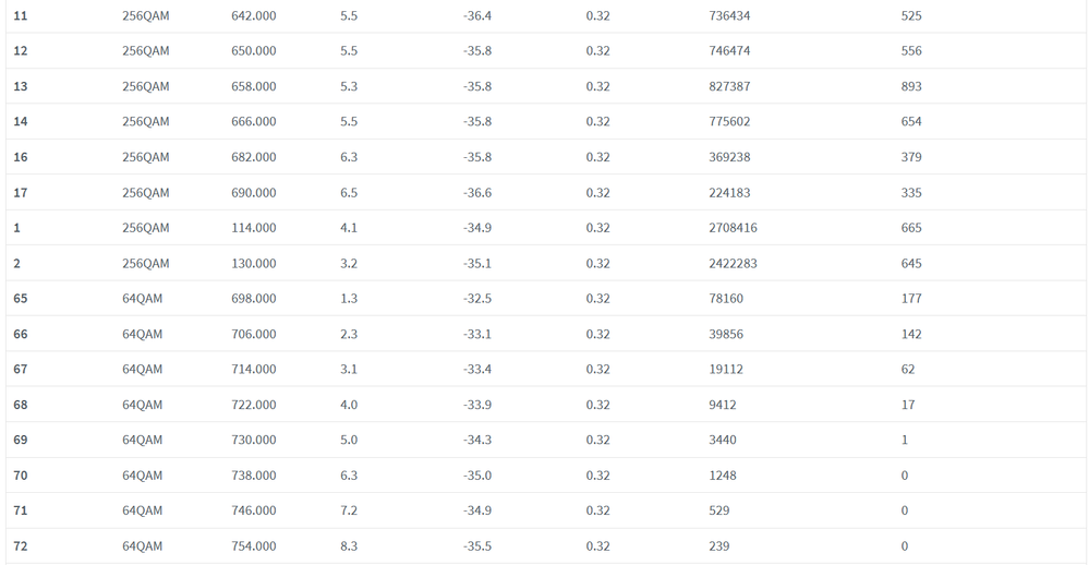

Kurtler
Poste mal ein Screenshot der Signalwerte des Routers. Bitte dazu kein Smartphone verwenden.
Um sich die Signalwerte anzeigen zu lassen, gehe zu Internet - Kabel Informationen -Kanäle
Gruß Kurt
Screenshot 2025-01-02 132431.pngScreenshot 2025-01-02 132410.pngScreenshot 2025-01-02 132340.pngScreenshot 2025-01-02 132445.png
Kurtler
Einige dmBV Werte sind völlig außerhalb der Toleranzgrenze. Da muss ein Techniker bei dir vorbeikommen.
Gruß Kurt

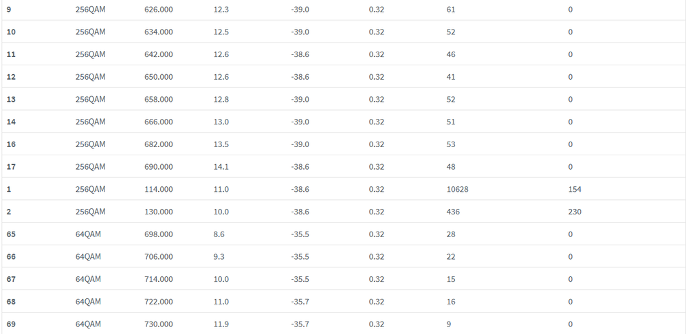

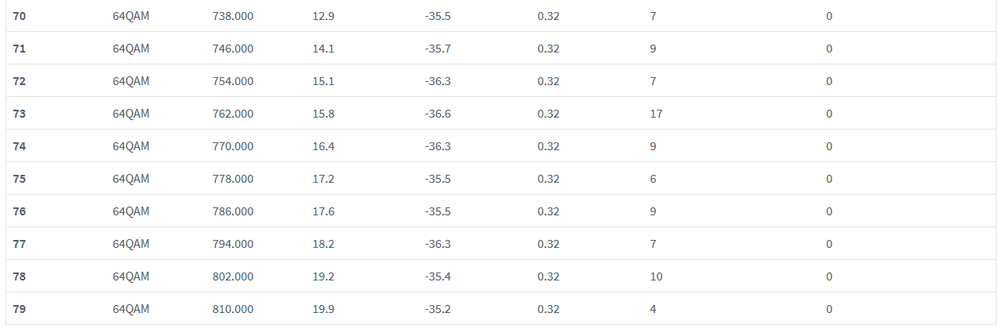

Gauli
@RobertP: Fachmann bin ich indirekt. Bin Elektromeister, aber habe hiermit bisher eher wenig zu tun gehabt. Messgerät habe ich nun von einem Kollegen bekommen und den neuen Verstärker eingestellt.
Werte aktuell nach Wechsel von Verstärker und Verteiler und Einstellung Verstärker:
Kurtler
Ja, die Werte sehen jetzt schon wesentlich besser aus, obwohl noch 2 QAM64 Kanäle zu hoch sind. Max. ist da 12. Einige MSE Werte sind bei den 64QAM auch etwas niedrig, aber noch vertretbar.
Was aber fehlt, ist der DOCSIS 3.1 in Senderichtung.
Jetzt laufen auch 2 US-Kanäle nur auf 16QAM, was auf einen Rückwegstörer hindeuten könnte. Beobachte das mal, ob sich da die Werte verändern, vielleicht noch weiter heruntergehen, 8 oder 4 QAM.
Aber wie der Robert schon gesagt hatte, ein VF Techniker mit Messgerät ist da immer die bessere Wahl.
