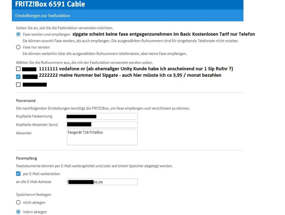

c.) wenn ich in der Fritz  Box das Fax einrichten will kommt eine Meldung (siehe mein Bild)

Hallo Andreas, es tut mir leid , ich muss noch mal kurzes Update geben :
die Fritzbox 6591 (non branding) hat nur folgende Optionen für die "interne Fritz Fax Funktion" :
FritzBox 6591 Cable Fax VodafoneFritzBox 6591 Cable Fax Vodafone
für mich also momentan nicht lösbar.
Was geht ist :
SENDEN über Vodafone Hauptrufnummer (getestet)
EMPFANGEN über Vodafone geht nicht, da sonst die Telefone ständig klingeln würden
SENDEN über SIPGATE Fax geht nur mit Bezahlung , auch im Basic kostenlosen Tarif anscheinend nur über die SIPGATE Weboberfläche?
Was ist der Unterschied zwischen "Fax senden" und "Faxanschluss"? – sipgate basic Hilfe-Center
😞 das ist Schade - kennt jemand eventuell einen SIP ANBIETER der kostenlose Faxe senden und Empfangen kann
oder habe ich falsch etwas konfiguriert ?
Vielen Dank nochmals !

Aber zuben muss ich, dass ich in der Fritz!Box an bieter stelle schon lange nicht mehr reingeschaut habe. Die Einstellungen aus dem Screenshot habe ich gerade zu ersten mal gesehen.
Probiere doch mal folgendes aus: In den Einstellungen der Faxfunktion der Fritz!Box nur senden auswählen und dann die Sipgate Nummer.
