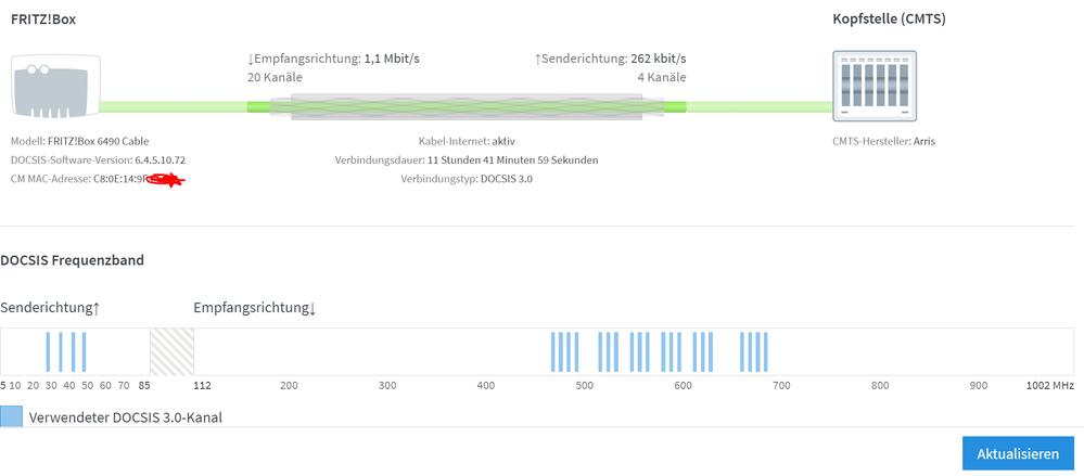

Die Fritzbox läuft auf dem neusten Update 7.28 und hat scheinbar auch eine Verbindung zum Internet.
Im Downstream bekomme ich allerdings nur 1.1 Mbit/s und im Upstream 262 kbit/s.

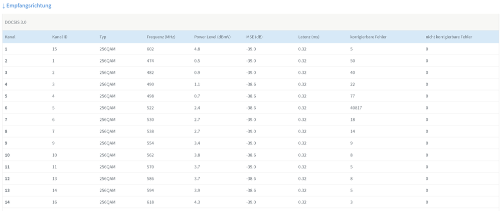

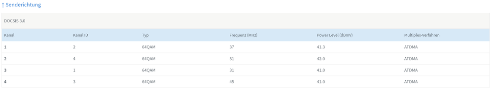

Signalpegel posten! Internet ,Kabel Info , Kanäle

MSE bei 40 dB.
Internet Übersicht:
Empfangsrichtung Kanal 1-14 von 20 Kanälen:
Senden 1-4:
