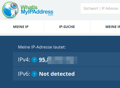

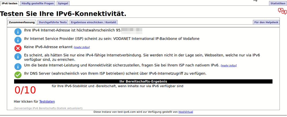

Mittlerweile ist es eine selbs gekaufte 6490 Cable mit FW 7.29. Leider spucken mir diverse IPv6 Tests keine IPv6 meines Vodafone-Anschlusses aus.

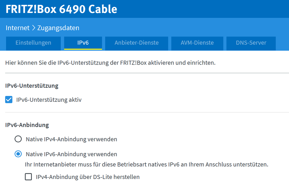

kannst du mal bitte einen Screenshot von der IPv6 Konfigurationsseite deiner Fritzbox posten.
Gruß
Dieter
P.s.
Ich bevorzuge folgende Konfiguration
"Native IPv4-Anbindung" sollte aber ohne Probleme funktionieren

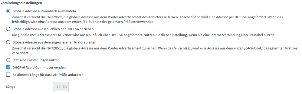

Hallo @Argantho, siehe Screenshots.
PS: "Globale Adresse ausschließlich per DHCPv6 beziehen" hatte ich auch schon aktiviert. Danach habe ich auf "Globale Adresse automatisch aushandeln" gestellt.

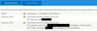

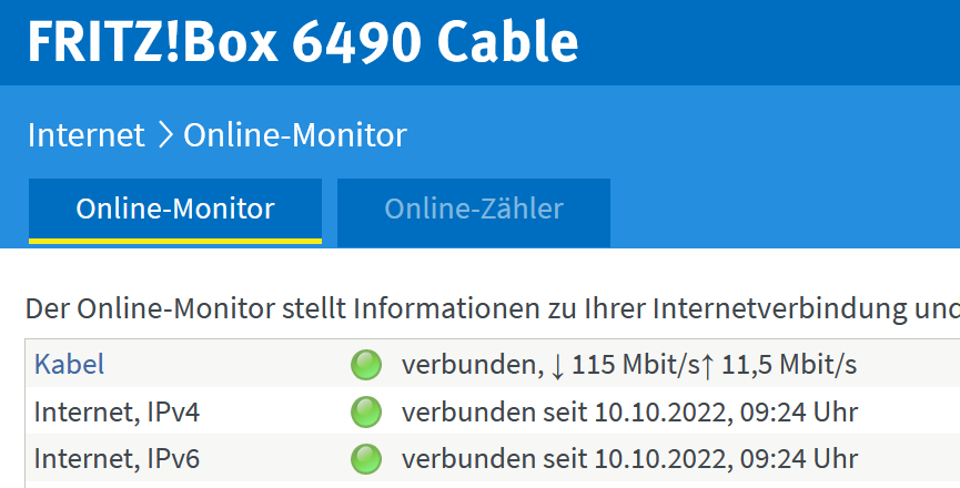

schalte bitte mal die "Erweiterte Ansicht" ein uns schau dann nochmal in den Online-Monitor.
Da wo IPv4 und IPv6 verbunden steht sollten dann auch die Adressen zu sehen sein.
Grüße an das Community-Universum
Ein Klick auf "Gefällt mir" tut nicht weh
MCT | MCSA | MCSE | MCITP | MCP | MCTS
Tatsächlich, lol. Dabei habe ich eigentlich immer die erweiterte Ansicht aktiviert, auch an meiner 7590 😄
Danke, auf der 6490 zeigt er mir jetzt eine IPv6. Ich frage mich dennoch, warum externe Seiten den Anschluss bei IPv6 nicht erkennen. Grüße

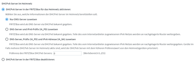

vermutlich hast du wie Robert schon geschrieben hat an dem Endgerät IPv6 deaktiviert. Dein Anschluß (Fritzbox) bekommt ja anscheinend eine IPv6 Adresse. Du solltest aber wieder umstellen auf die von mir angesprochene Konfiguration mit dem DHCP Bezug der Adresse.
Die Internetseiten prüfen ja nicht die Adresse der Fritzbox sondern die von dem Endgerät.

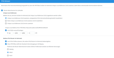

Bitte überprüfe auch noch ob dein Router die Adressen auch in seinem Netzwerk weitergibt.
Ich verwende z.B. noch einen privaten Adressbereich für die Isolation ... 😉
Heimnetz -> Netzwerk -> Netzwerkeinstellungen (weitere Einstellungen) -> IP Adressen (IPv6 Einstellungen)

Danke,  habe jetzt nochmal IPv6 auf DHCP umgestellt, Präfix auf 56 (Was bringt ds eigentlich) und unter den Netzwerkeinstellungen bei IPv6 etwas angepasst.
Jetzt spuckt mir mein Linux-Laptop auf den Testseiten auch eine IPv6 aus.
Keine Ahnung ob es jetzt am Präfix lag? Ich musste die 6490 auf jeden Fall von meiner Mutter neu starten lassen, da ich von extern via VPN nicht mehr auf das Gerät kam. Jetzt scheint es aber zu laufen 🙂
