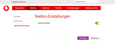

die Uhrzeit wird vom Kabelrouter an das angeschlossene Telefon geschickt. Bei der Vodafone Station lässt sich diese Funktion sogar deaktivieren:

@peter12_ Danke für die Information. D.h. die Connectbox hat als Uhrzeit UTC und konvertiert diese nicht entsprechend de Ortes, an dem sie betrieben wird. Das erklärt alles.
Mit dem letzten SW-Update vor sehr langer Zeit ( Vodafone scheint tatsächlich die Box nicht mehr zu pflegen), wurde dieser Änderung durchgeführt. Und niemand in der "Technik" hat mir das geglaubt. Auch heute wurde noch spekuliert, ob mein DECT-Telefon veraltet oder defekt sei.
