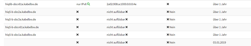

Hallo @NextMichi ich hänge dir hier mal eine Liste aller für BaWü verfügbaren Registrars an. Das die 6690 schon automatisch Hessen/NRW auswählt, ist eigentlich kein normales Verhalten. Sollte keiner der Registrars funktionieren, solltest du dich morgen über Handy mit dem Kundenservice in Verbindung setzen. Gleichzeitig würde ich auch AVM informieren. Wenn du Unitymedia BaWü in der 6690 auswählst, wird das dann von der 6690 wieder rausgeschmissen? Dann würde ich einen Bug in der Firmware der 6690 vermuten. Im Regelfall kannst du den Telefonanbieter in der eigenen Fritzbox selber auswählen. Bitte dran denken, deine Telefonnummer unter Benutzername ohne die "0" einzugeben, wenn du überhaupt soweit kommst. Gruß haegar2609

Yeeeha!! Danke für den Hinweis! In der Tat hat mein ALTER Registrar hiq4b-sbcv61a.kabelbw.de funktioniert, in Kombination mit neuem Kennwort das offenbar korrekt im Vodafone Portal hinterlegt war. Da hat wohl jemand im Wochenend-Rausch kompletten Schwachsinn im Portal hinterlegt. Einmal mit Profis... aber die sind ja zum Glück hier im Forum aktiv 🙂 VIELEN Dank! JEtzt kann die Arbeitswoche unbeschwert von Zugangs-Stress starten!
