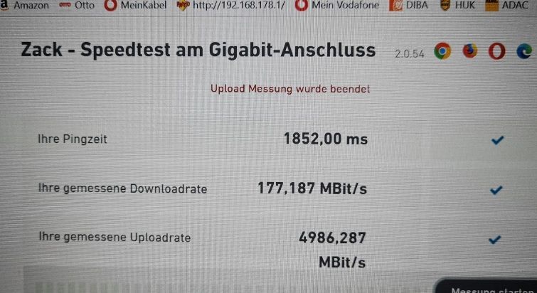

Hallo...hab das gleiche Problem...Erster Anruf bei der Störungsabteilung....Fritzbox defekt...2Tage später kam sie dann...Heute angeschlossen und in  3 Stunden alles wieder so eingestellt, dass alle Geräte im Heimnetz eingebunden sind ...dann mehrere Tests und versucht Online zu zocken...nix da...
Teilweise Ping von 350 über LAN am PC Windows 10 1,7GBs an der Xbox Series X eine Latenz von hin und wieder knapp 180 schwankt sehr stark und schnell..
Soll heißen, wenn man nicht Zockt merkt man es nicht..weil Netfix und Co zb. Zwischenspeichern...aber beim Zocken...Horror....Der Gigabitanschluss hat schon wieder ne Macke...Up ist komplett hinüber...pendelt sich so bei 1,8 niedrig über 5,99 mittel auf 11.67 höchster Wert ein. Vermutung vom Man in der Leitung nach seiner Messung...Fritzbox defekt.
Beim 2.Anruf konnte mir nur der Techniker geschickt werden...Natürlich erst Montag abend...Messen konnte die Dame nichts nichts mehr, weil ja noch ein Ticket offen war fertig.
Ich kenne 3 Leute die mir Ihre Werte von ihrem Anschluss mitgeteilt hatten...und bei allen 3 die gleichen Werte Hoher Ping stabiler Download und Upload im Keller.....oder niedriger Ping hoher Upload niedriger Download....und das im Bäumchen wechsel dich Turbo Verfahren...dann heute abend spät....das da...IMG-20210827-WA0124.jpeg

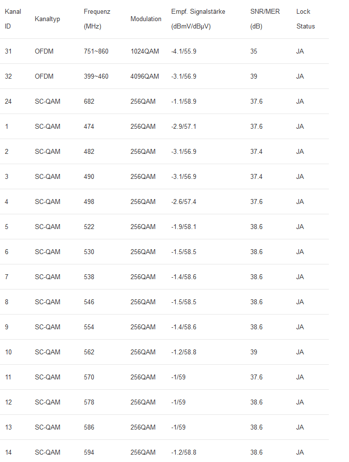

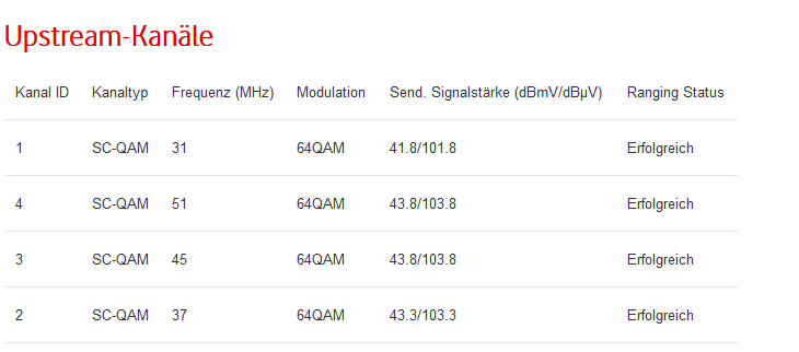

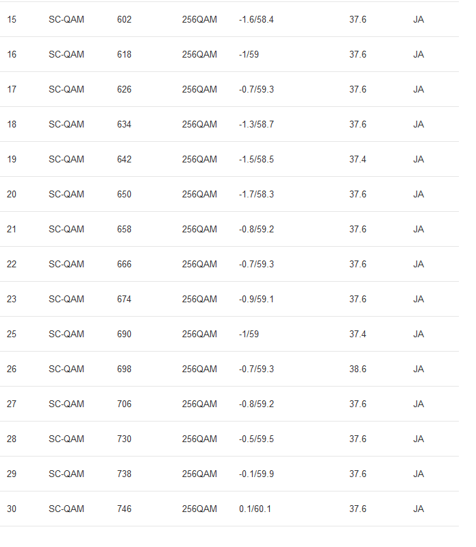

DOCSIS-Werte:

die Signalwerte findest du unter
Internet - Kabel-Informationen - Kanäle
