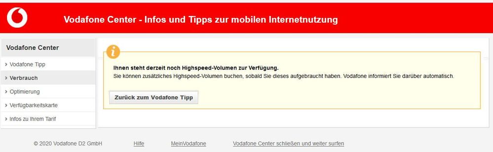

Die weitere Beobachtung zeigt, dass unregelmäßig das Webinterface des R218h beim Aufruf nicht geladen wird. Der Internetzugang läuft, ich rufe die Adresse des Hotspots auf, aber die Seite bleibt leer. Aus- und wieder Einschalten des Hotspots hilft.
@Jioti  schrieb:
Der Datenverbrauch kann über Vodafone abgefragt werden. Je nach Tarif hier  möglich (hängt vom Tarif ab! ).
Das geht mit dem "DataGo L" leider nur an guten Tagen.
An schlechten Tagen ist die Seite nicht erreichbar, wirft einen Fehler oder sieht so aus wie unten abgebildet ohne jegliche Volumenangaben (genauer: seit gestern).
Danke nochmal fürs Feedback!
