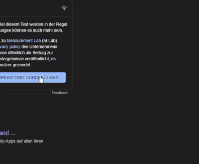

Bei beiden Settings ist die Verbindung instabil.
Speed Test:
Der Speed Test verhält sich manchmal leicht anders, aber das haben sie alle gemeinsam:
Download geht erst auf akzeptable 90 (manchmal auch nur ~30), sinkt dann oft richtung 50.
Upload spring manchmal kurz auf ~10, sinkt dann teilweise bis auf 0,06.
