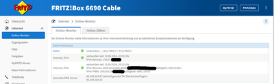

Mir ist aufgefallen, dass man beim Vodafone Router in den FritzBox Einstellungen unter Internet -> Online Monitor folgendes sieht:
6600 Cable "verwendet einen DS-Lite-Tunnel"
6690 Cable hingegen tut das nicht und bezieht sogar eine IPv4 Adresse

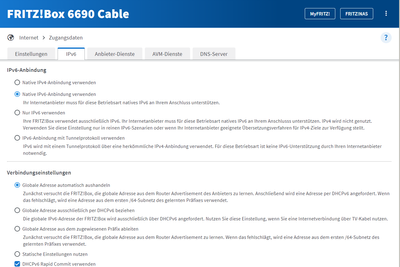

Hier die IPv6 Einstellungen dazu, wie sie die FritzBox automatisch hatte:
Ich hätte erwartet, dass die FritzBox bei der Aktivierung die richtigen Zugangsdaten bekommt und sich dementsprechend einstellt. Auch finde ich keine Anleitung für das spezifische einrichten eines DS-Lite-Tunnels für Vodafone.

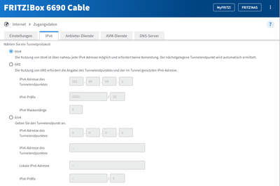

Ich habe bereits diese Einstellung ausprobiert: "IPv6-Anbindung mit Tunnelprotokoll verwenden" (klang nach DS-Lite-Tunnel).
Dort gibt es folgende zusätzliche Einstellungen:
Ich habe einfach mal das Tunnelprotokoll "6to4" verwendet, da ich für die anderen keine Ahnung von der Konfiguration habe.
Allerdings erscheint dann beim Online-Monitor immer noch nicht der Text wie er bei der 6660 erschienen ist "verwendet einen DS-Lite-Tunnel". Und es wird weiterhin eine IPv4 Adresse bezogen:
Ab hier bin ich leider Ratlos. Ich vermute ich muss auch mit der 6690 es schaffen den DS-Lite-Tunnel zu verwenden. Das 6to4 Protokoll scheint nicht das richtige zu sein. Für die anderen Protokolle müsste ich irgendwie an die benötigten Konfigurationsdaten kommen....

Die Einstellung "Native IPv4-Anbindung verwenden" ist sinnvoll, wenn an dem Internetanschluss IPv4 unterstützt wird und nicht bekannt ist, welche IPv6-Einstellungen der Internetanbieter erwartet.
Ich habe deshalb mal "Native IPv4-Anbindung verwenden" ausgewählt.
Das Problem bleibt leider das gleiche... Es wird nicht von einem DS-Light-Tunnel gesprochen und die Verbindung ist weiterhin Instabil und langsam.

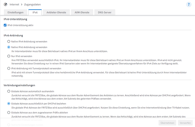

Stelle dir das mal so hier ein! Dann hast du echtes DualStack!
also wenn schon, dann so einstellen   😉
habe ich an zwei Anschlüssen in B seit Jahren so laufen und das ist für HH auch passend

Aufgefallen ist mit, dass bei dir noch mehr Optionen unter "Native IPv6-Anbindung verwenden" zu sehen sind. Bei mir ist da nichts. Könnte das ein Hinweis sein?

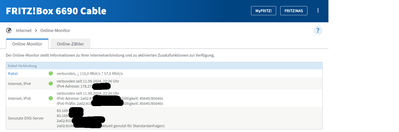

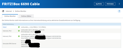

 So sieht mein Online Monitor mit den Settings aus:
Wenn ich meine FritzBox neustarte, stellt sie sich automatisch wieder auf "Native IPv6-Anbindung verwenden" & "Globale Adresse automatisch aushandeln". Ist das ein normales Verhalten?
Könnte ich noch andere Einstellungen falsch haben?

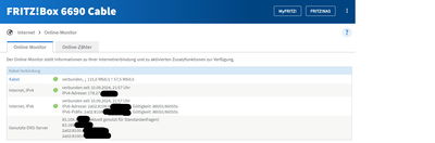

So sieht mein Online-Monitor dann aus:
Auch hier ist wieder auffällig, dass die FritzBox sich bei einem Neustart wieder auf "Native IPv6-Anbindung verwenden" & "Globale Adresse automatisch aushandeln" einstellt.

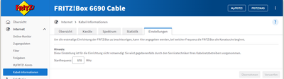

Einziger, bisher für mich ersichtlicher, Unterschied ist diese Einstellung:
Bei meiner 6660 Steht dort eine Startfrequenz von 2XX. Aber laut dem Info-Text ist das wohl egal...
