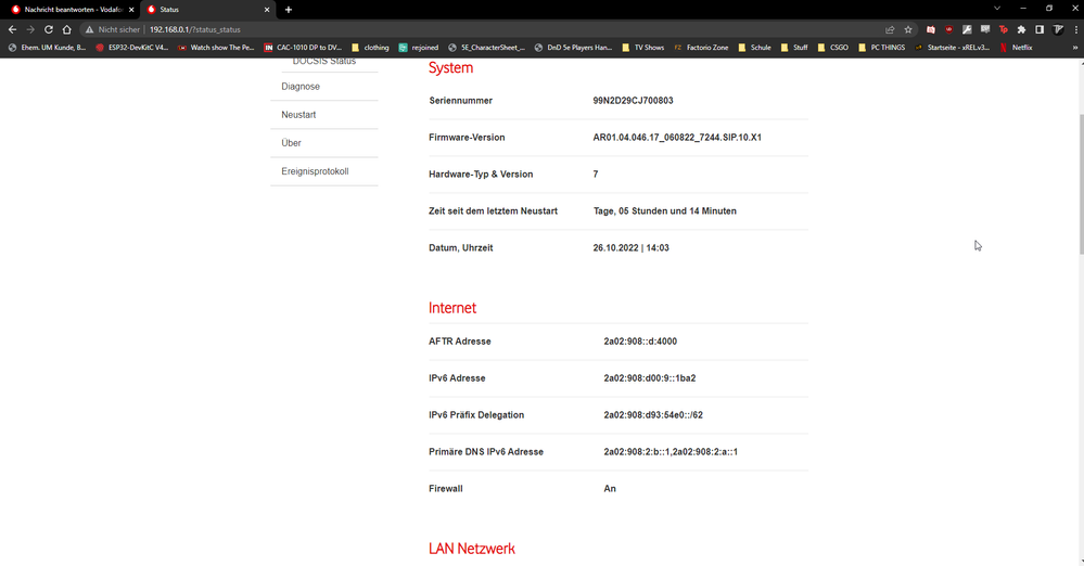

Die Statusseite im Webinterface zeigt dazu keine eindeutige Information an, leider - zumindest keine die ich so herauslesen kann, als laie.
Ich attache mal ein Bild der Status Seite.
Werde wohl einfach da mal anrufen und schauen, was sich ergibt.
da im Screenshot eine AFTR Adresse angezeigt wird läuft dein Anschluß über DS Lite
wenn du dich auf Dual Stack umstellen lassen möchtest müsstest du zuerst die Power Upload Option dazu buchen
und nachdem Dual Stack aktiviert wurde kannst du den Bridge Mode über das Webinterface aktivieren
