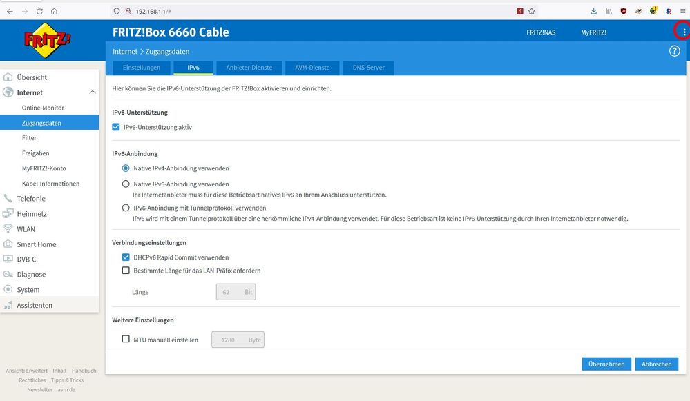

Die Expertenansicht aktivierst du im Webportal der Fritzbox rechts oben bei den drei Punkten.
DualStack bekommst du mit den Einstellungen wie auf auf dem Screenshot
