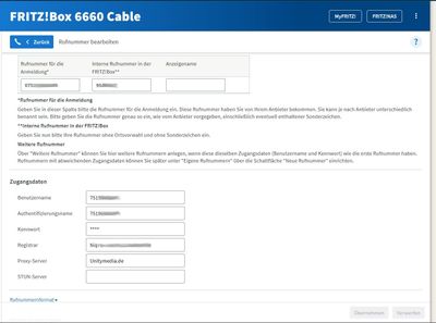

Guten Tag Kurt,
vielen Dank das du dir Zeit genommen hast einen Tipp mit zuteilen.
Hab mich gleich ran gesetzt und es ausprobiert.
Leider ohne Erfolg... 😞  
Vielen dank trotzdem
Grüße Matze 🙂

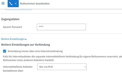

welcher Registrar wird verwendet?
PS: unnötig den unkenntlich zu machen  😉
Servus RobertP 😀,
kenne mich leider nicht so aus 🙈. Deswegen lieber Vorsicht als Nachsicht 🙈.
Verwende wie von Vodafone vorgeben diesen Registrar :  hiq7b-sbcv61a.kabelbw.de
Gruß Matze 👏
dieser Registrar ist ausschließlich über IPv6 erreichbar
hast du das in den Einstellungen berücksichtigt?
Servus,
leider habe ich das nicht berücksichtigt... 🙈 (Unwissenheit).
Kenne mich mit Autos aus 😅. Aber solche Sachen bin ich leider unerfahren 🙈
Habe das gleich geändert, aber leider immer noch ohne Erfolg ...!!!
Vielen dank trotzdem für dem Tipp 😉.
Grüße Matze 👏

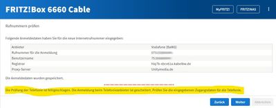

wie lautet die Fehlermeldung?
Servus,
habe aktuell nur diese zwei Meldungen...
 Grüße Matze 👏
Das habe ich auch noch gefunden ...
