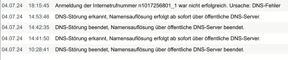

seit ca einer Woche plagen mich zu Hause Störungen im W-Lan Netz herum. Folgende Konstellation: Wir haben eine Fritzbox 6590, zwei Repeater (Mesh-Verbindung aktiv). Nun werden sämtliche W-Lan Geräte konsequent und ohne das ich es nachvollziehen kann aus dem W-Lan getrennt und müssen jeweils manuell wieder verbunden werden. Die Geräte werden dann wieder verbunden, allerdings nach rund 5 min wieder getrennt. Da es alle Geräte zu Hause sind (IOS, Android, Windows-Geräte) scheint es nach meinem Verständnis nicht an den Endgerätetn zu liegen.
In der Auslesedatei der Fritrzbox lese ich regelmäßig:
06.07.24 22:23:01 DNS-Störung erkannt, Namensauflösung erfolgt ab sofort über öffentliche DNS-Server.
Tiefe Kentnisse hierzu habe ich leider nicht. Kann mir jemand helfen??? Vielen Dank!

Kurtler
Wenn es Probleme mit dem DNS-Server gibt, ist es völlig egal, ob es da um WLAN oder LAN geht. Es kann die IP-Adresse nicht mehr aufgelöst werden.
Gruß Kurt
..so sieht das ganze dann in der FritzBox aus: ich bin da tatsächlich ziemlich hilflos, da ich gar nicht einschätzen kann
  • Problem mit Provider?
  • Problem mit Fritzbox?
  • Problem mit Endgeräten
Kurtler
Wie gesagt versuche mal die alternativen Server in die Box einzutragen.
