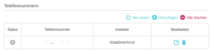

Hallo, ich versuche seit Tagen vergeblich ein neues Gigaset DECT Telefon über den tp-link WLAN Router zum telefonieren zu überreden.
Die Telefonieleitung ist lt. Status Seite betriebsbereit, das anmelden des DECT Telefons am tp-link Router klappt auch, jedoch ist der Status der Rufnummer im tp-link Dashboard immer auf "(x)" - also offenbar nicht verbunden.
Weder bei Vodafone noch bei tp-link hab ich eine Anleitung gefunden wie sowas einzurichten ist, hat jemand von euch einen Tipp was ich noch machen kann? Google Suche war leider auch nicht zielführend
Frage: wie muss man eigentlich die Telefonnummer eingeben an der Stelle: mit führender 0 oder mit +49?

Du kannst an dem VF-Kabelrouter lediglich ein analoges Telefon per TAE-Stecker anschließen, um die VF-Rufnummer(n) nutzen zu können.

als Ergänzung zu Torsten's Antwort: Du benötigst eine passende analoge DECT-Basisstation z. B. Gigaset Box 100 oder Gigaset Go Box 100. Diese verbindest du via TAE Kabel mit dem Kabelrouter und meldest an der DECT Basisstation dann dein DECT-Mobilteil an.

Laut Benutzerhandbuch kann der DSL-Router nur SIP-Telefonie. Und die Zugangsdaten gibt es nunmal nur mit einem eigenen aktivierten Endgerät. In der jetzigen Konstellation funktioniert die Telefonie ausschließlich über die Provider-Hardware.

um das Telefon mit der vorhandenen Hardware zu nutzen, könntest du deine Nummer zu einem günstigen SIP Provider umziehen. (ab ca. 3€ im Monat inkl. Festnetz Flat)
Nachtrag zur Erklärung: du bekommst von Vodafone bei Nutzung des Leihgeräts keine SIP Daten, diese benötigst du aber zur Einrichtung auf dem TP-LINK
