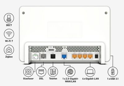

😁Ich hab ne FB 6690 und könnte die 5690 doch glatt dahinter hängen (sinnloserweise). Aber ich hab ja nicht die Wünsche, Bedürfnisse und Problemchen des TE.
