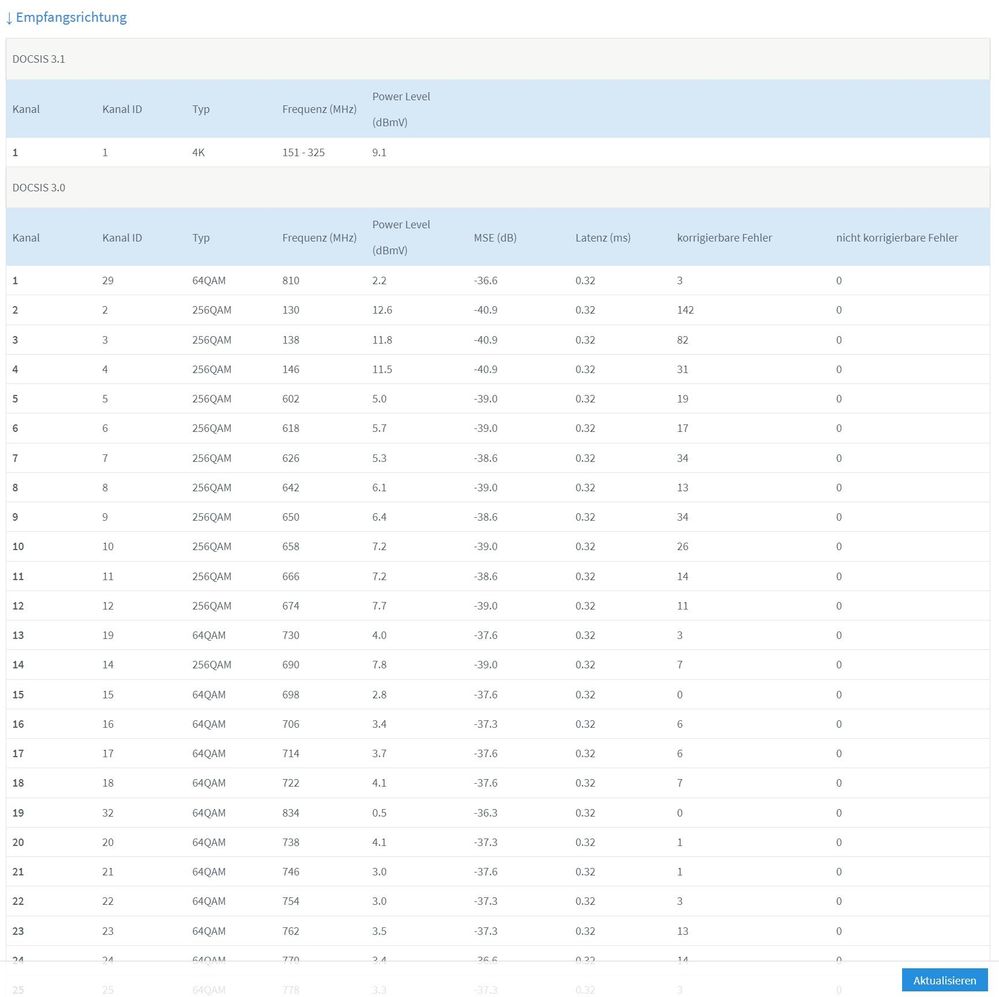

ich habe seit einer Woche eine eigene Fritzbox 6690 mit FW: 7.29 Ich habe trotz Internet-Verbindung alle 3-4 Stunden für 1-2 Sekunden kein Internet. Mit dem alten Arris Router war alles in Ordnung.
  • Bundesland: Bayern, 87437 Kempten
  • Vertrag: Internet + Festnetz 1000
  • Fritzbox 6690 Cable FW: 7.29 (davor Arris TG3442DE)
  • Eigene Fritzbox 6690 Cable FW: 7.29
  • Fehler: Obwohl im Ereignisprotokoll der Fritzbox nicht zu sehen ist bricht die Internetverbindung für einpaar Sekunden weg. Meistens 2 Sekunden
  • Mein PC ist mit LAN an der Fritzbox verbunden
  • Neuesten Chrome Browser
  • Windows 10 Pro x64 mit allen Patches
  • Seit dem ich die neue Fritzbox 6690 an meinem Anschluss aktiviert habe.
  • Screenshots der Signalwerte der Fritzbox anbei.
  • Die Störungshotline habe ich noch nicht angerufen.

Hallo an Alle,
der Tip von "ewir" hat das Problem gelöst. Anbei ein Screenshot hierzu. Ich möchte mich an dieser Stelle bei Jana, Jens und natürlich ganz besonders bei ewir bedanken. Ich poste noch ein Screenshot, damit vielleicht andere die das Problem habe leichter diese Einstellung finden.
