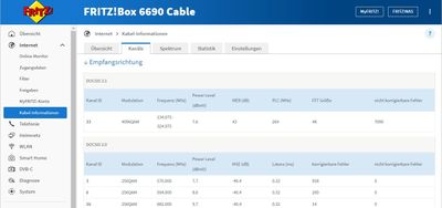

Verbinde PC oder Laptop mal per LAN-Kabel mit der 6690 und mach mal 'nen Speedtest.
Und schau mal hier, die ganze Seite ist interessant bei Veröffentlichung.
Um 's WLAN kümmerst du dich später.

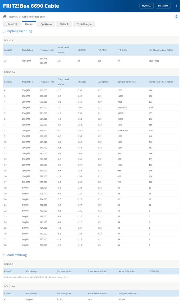

poste mal alle Kanäle aus der Fritte, als Screen nicht vom Handy

Was die Kanäle der Fritzbox angeht
Kanal-Bild Fritzbox6690 an VF CableMax1000Kanal-Bild Fritzbox6690 an VF CableMax1000

Da stimmen einige Signalwerte nicht. Scheint auch ein Rückwegstörer vorzuliegen. Der dBmV Wert des noch vorhandenen Sendekanals ist viel zu hoch, darum fehlen dir die anderen.
So kann nichts gehen.

Wie zu erwarten. In Empfangsrichtung Abermillionen nicht korrigierbare Fehler. In Senderichtung fehlt der DOCSIS 3.1 Kanal völlig. Von der Liste fehlt zwar noch das letzte Stück, is aber auch schon egal.

Was du immer mit 3.1 willst, bei mir ist er auch net da, weil abgeschalten, und Gbit geht, du brauchst nen Techniker, sorge für Zugang überall Keller, Wohnungen ,Hausmeister usw...
