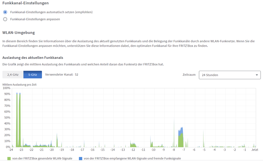

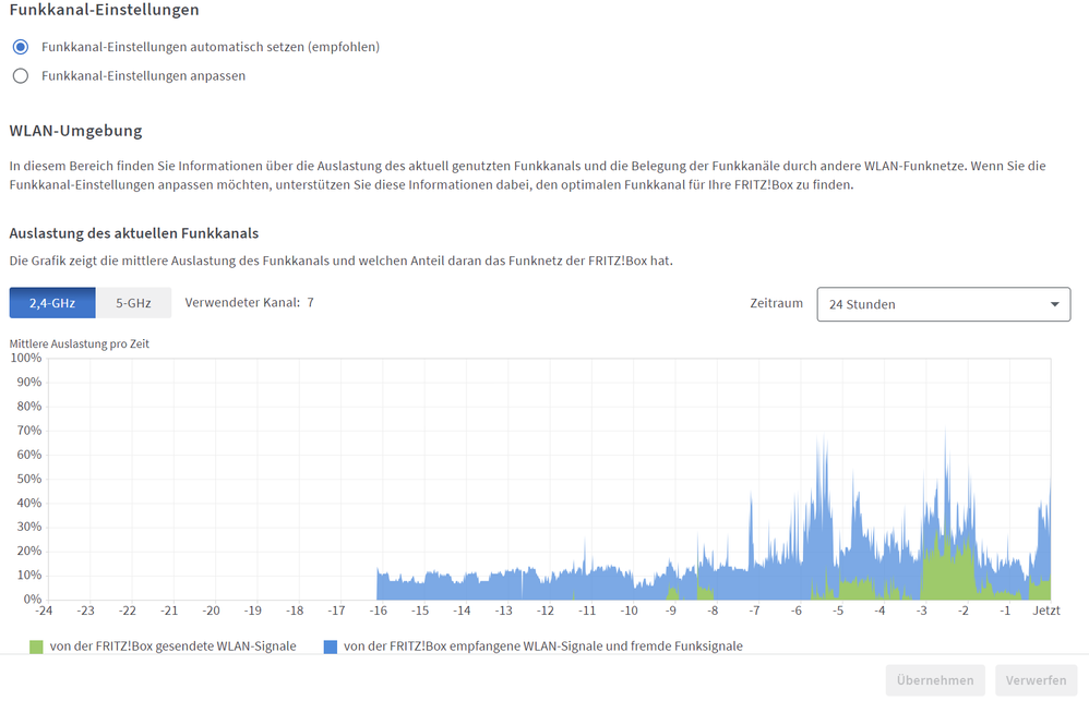

Wlan ist halt einfach Shice, je mehr Wlans in der Umgebung aktiv sind, desto schlechter wird das eigene, Speedtest nur per Lan, alles andere ist fürn Bobbers ....
Aus der Fritte mal alle Kanäle posten, als Screenshot, aber nicht vom Handy, sondern vom Bildschirm!
Der glubb is a Depp
Bin auch nicht der größte WLAN Fan aber bei den Geräten solle es normal ausreichen. Hatte in der alten Wohnung auch die 1000er Leitung mit der Connect box und da habe ich über WLAN immer wieder 600-850mbit von der couch aus gemessen. Also irgendwas stimmt hier nicht, es ist definitiv nicht nur die "WLAN-Verlustleistung".
