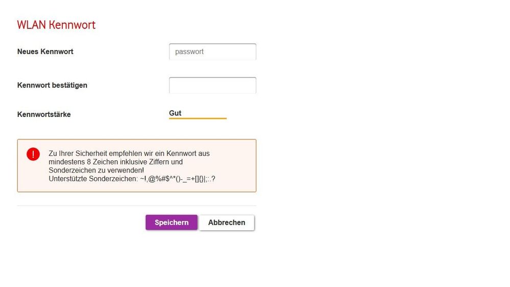

ich kann auf der Vodafone Station mein WLAN Passwort nicht ändern weil die Vodafone Station sagt die Sicherheit wäre nicht ausreichend.
Ich verwende mehr als 8 Zeichen, Buchstaben, Zahlen, Sonderzeichen.
Wenn ich ein kürzeres Kennwort wähle dann sagt die Station -> ok . WAS? Ist das euer Ernst?
Die Sicherheit meines Kennworts ist höher, definitv, also warum wird das abgelehnt?
Jemand einen Tipp? Wie kann man das lösen?
DAnke
Kennwort.jpgGrüße

welches kürzere und nicht so sichere Passwort hat der Router akzeptiert?
Grüße Moni
veccio
Hallo Moni,
danke für die Antwort.
hab einfach mal was ausprobiert:
z.b. jii232nd. wird akzeptiert.
jii232nd.2 hingegen aber nicht.
Warum das so ist ist mir rätselhaft. Vermutlich weil die 2 mehrmals vorkommt. Aber trotzdem, es ist eine Stelle mehr als das vermeintlich stärkere. Komisch.

Hier nochmal zwei Beispiele damit man sieht was ich meine:
GUT:
