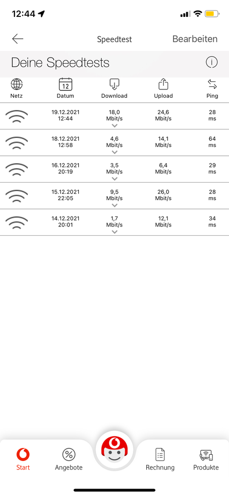

Hier die Speedtests der letzten Tage, die eines 100Mbit Anschlusses nicht würdig sind. Bekommt man bei sowas Preisnachlass? Vielleicht sollte ich doch lieber auf Kabel wechseln.
Hallo Phoentzs,
nach den neuen Regelungen, gibt es einen Preisnachlass, wenn diese mangelnde Leistung dem Provider anzulasten ist. Hier liegt aber eine so niedrige Geschwindigkeit vor, da liegt es nahe,  eine Störung anzunehmen. Eine falsch geschaltete Leitung, ein Leitungsdefekt, eine defekte EasyBox oder eine defekte Karte im Verteilerkasten etwa. Machen Sie bei der telefonischen Kundenbetreuung (08001721212) eine Störungsmeldung.
