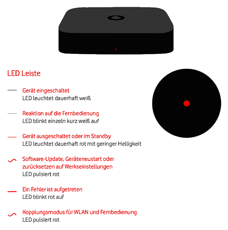

Was bedeutet es, wenn die Box rot blinkt?
Wenn die LED Deiner GigaTV Cable Box 2 langsam rot pulsiert, kann das mehrere Gründe haben:
- Die Box installiert ein Software-Update
- Sie koppelt sich gerade mit der Fernbedienung
- Sie startet neu
- Sie wird gerade auf die Werkseinstellungen zurückgesetzt
Wenn die LED Deiner Box rot blinkt, ist ein Fehler aufgetreten.
