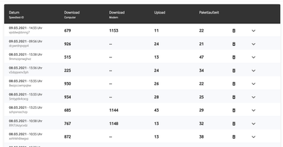

    upload  extrem schlecht an Wochentagen; aber erst seit ANfang März extrem ; fast keine Videokonferenzen mehr möglich mit so schlechtem upload (= kann gerade nicht arbeiten als Gesangslehrer mit online - Unterricht !)

Ich habe alle Anweisungen Eures Internet-assistenten schon vor Tagen befolgt , keine Besserung . Hilfe  , bitte !!!! Bildschirmfoto 2021-03-08 um 11.45.00.pngBildschirmfoto 2021-03-08 um 11.44.49.pngBildschirmfoto 2021-03-08 um 11.44.42.png
Bildschirmfoto 2021-03-08 um 11.44.20.pngBildschirmfoto 2021-03-08 um 11.44.06.pngBildschirmfoto 2021-03-08 um 11.42.11.pngBildschirmfoto 2021-03-08 um 11.42.03.pngBildschirmfoto 2021-03-08 um 11.41.54.png

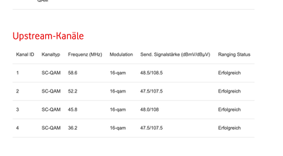

die Pegel anhand deiner Screenshots schauen für meinen Geschmack soweit okay aus. Der Rückweg hat statt 64QAM eine 32QAM-Modulation auf allen Kanälen. Dies kann auf eine Störung im Rückweg hindeuten, muss es aber nicht. Vielleicht liegt auch einfach nur eine hohe Auslastung oder Überlastung des Segments vor. Dies kann einer der Mods ganz sicher für Dich prüfen und einsehen. Ich würde Dir raten zu warten, bis sich wieder ein Mod bei Dir meldet. Dann wirst Du sicher etwas mehr Klarheit haben.

hier noch eine Oberfläche vom Router / uploadkanäle vom 5.3. ; da war die Modulation noch schlechter / anders

Ist das Problem möglicherweise eine Rückwegstörung ?

Bildschirmfoto 2021-03-09 um 14.37.36.pngBildschirmfoto 2021-03-09 um 14.35.37.png
noch mal aktuelle screenshots von heute ; router oberfläche (Dienstag 9.3. um 14.30 )  und speedtests (heute und letzten Tage zum Vergleich )

incl. heute speedtest
Die Modulation im Rückweg sieht anhand deiner Screenshots auffällig aus. Das würde auch erklären, warum der Download funktioniert. Wenn ich es seinerzeit richtig verstanden habe, kann so eine Rückwegstörung viele Ursachen haben. Ein defektes Netzteil irgendwo bei einer der Teilnehmer im Segment, eine Einstrahlung etc. Das Rücksignal kommt dann nicht mehr sauber durch und es wird die nächst niedrigere Modulation versucht, damit das Signal wieder in einer "besseren" Qualität im CMTS ankommt. Eine niedrigere Modulation hat dann vereinfacht gesagt weniger Platz für Daten auf dem Kanal. So hatte mir das ein Techniker mal erläutert. Dem Segment steht dann insgesamt weniger Bandbreite im Upload zur Verfügung. Gibt es dann noch Lastspitzen addieren sich die Auswirkungen.
