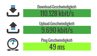

  • Ich habe seit der großen Störung vom 29.02.2020 einige Probleme mit dem Internetzugang.
    Seit o.g. Datum ist es nicht mehr möglich, dass der Router seine öffentliche IP vom Router über ein VLAN bezieht. Das habe ich nun nach einer Woche Bastelei mit einer direkten "physischen" Kabelverbindung umgangen.
  • Nun bleibt, dass sich der Dowbstream von VORHER: gute 100-108 MBit auf NACHHER: 45-55 MBit reduziert hat.
    Der Upstream lag vorher glaube ich bei rund 20 MBit - nun bei rund 9 MBit.
Was kann das sein? Mit fällt auf, dass das Modem erheblich weniger Downstreamverbindungen als früher auf der Liste hat.

  • Downstream nur 45-55 MBit upstream ca. 9MBit
  • Router via WAN-Port mit physischem Kabel mit Port 1 des CBN verbunden (bis zur Störung Ende Februar ging dies übrigens via VLAN - heute nicht mehr)

Bridge-Mode ist aktiv.
Werksreset ändert nichts.
PC direkt am Modem. 110 MBit.
Via Router (heute) 62MBit.
Früher via VLAN via router 108MBit.
