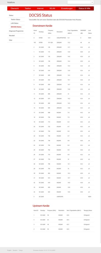

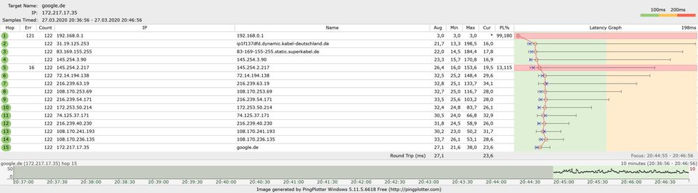

ich habe jetzt seit einigen Tagen immer wieder "loss" bei online Spielen und ganz selten einen Komplett Ausfall vom Internet.
Bei meinen Beobachtungen scheint immer wieder die IP 145.254.2.217 probleme zu machen!
  • Welchen Vertrag hast Du? Red Internet & Phone 100 Cable (+Upload Option 50)
  • Welches Modem/ Router nutzt Du? HomeBox
  • Nutzt Du ein Leih-Gerät von uns oder hast Du ein eigenes GerätLeih-Gerät
  • Welcher Fehler tritt auf? Packetloss
  • Wie ist Dein Endgerät mit dem Modem verbunden? LAN
  • Welchen Browser verwendest Du normalerweise? Chrome
  • Welches Betriebssystem hast Du auf Deinem Rechner? Windows 10
  • Welche Maßnahmen wurden durch die Störungshotline (erreichbar unter 0800-5266625) durchgeführt? Nein

Hallo Ria_s,
der Packetloss am ersten Hop ist ja sehr hoch und deutet auf einen Fehler im Heimnetz hin. Hast Du dort alles überprüft? Hast Du den Router bereits auf den Lieferzustand zurückgesetzt? Treten die Einschränkungen unabhängig von der Tageszeit auf?
Viele Grüße,
Claudia
