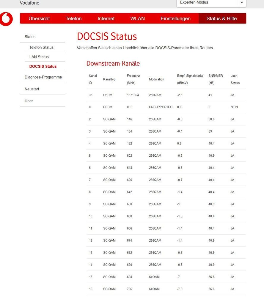

Die hier?
Welche Kabel sind zu empfehlen damit man mehr bandbreite bekommt? Ich meine bei LAN 1 steht 100 mbps nur 😮
Das Betriebssystem ist neu installiert
Der Router ist neu und auf standard noch bzw nichts verstellt worden
Edit: Daten gelöscht gem Forenregel. Viele Grüße Heike (Mod)

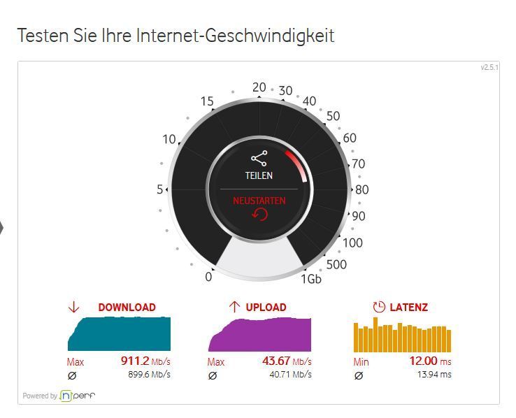

30.03.2020 13:09 - bearbeitet 30.03.2020 13:12
neues CAT7 Kabel. Lag an mein alten Kabel das die Geschwindigkeit zulangsam war. Ich danke euch allen 🙂
P.s: Sind die Werte ok?
