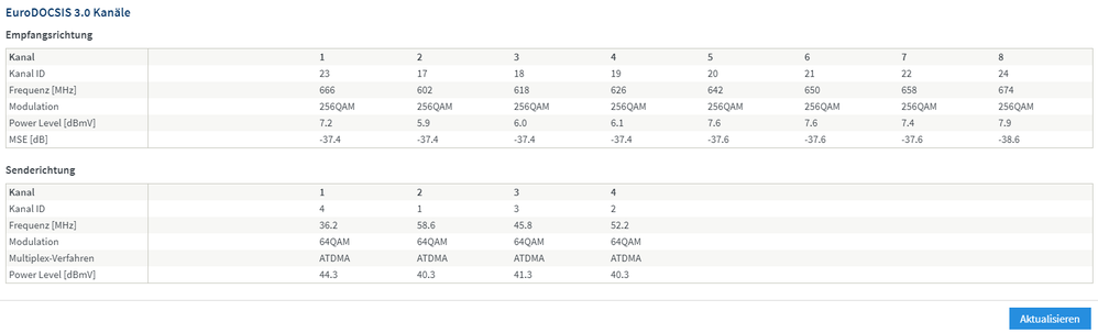

leider habe ich mit meinem Internetanschluss momentan Probleme. Wäre super, wenn hier mal drübergeschaut werden kann.
  • Welchen Vertrag hast Du? Internet + Telefon 25. Aktuell ist ein Speed-Upgrade für Geschwindigkeiten bis zu 100 Mbit/s aktiviert.
  • Welches Modem/ Router nutzt Du? Fritzbox 6490 Cable
  • Nutzt Du ein Leih-Gerät von uns oder hast Du ein eigenes Gerät? Leihgerät von Vodafone.
  • Welcher Fehler tritt auf? Es kommt zu sehr hohen Pings. Online-Gaming ist kaum möglich. Es kommt auch zu Einbrüchen in den Down- und Uploadgeschwindigkeiten. Speedtests (nperf) und Tracerts habe ich entsprechend angehängt.
  • Wie ist Dein Endgerät mit dem Modem verbunden? Der Computer ist über LAN mit dem Router verbunden. Es kommt aber auch auf anderen Endgeräten zu diesen Problemen.
  • Welchen Browser verwendest Du normalerweise? Google Chrome. Das Problem tritt aber auch mit anderen Browser bzw. Programmen (Online-Games) auf.
  • Welches Betriebssystem hast Du auf Deinem Rechner? Windows 10
  • Beginn und Zeitraum der Störung: Das Problem besteht bereits seit mehreren Wochen. Die Probleme beginnen regelmäßig am Nachmittag. Zum Abend hin spitzen sich die Pingzeiten und die Geschwindigkeitseinbrüche zu. In der Nacht sinken die Pingzeiten wieder und die Geschwindigkeit erhöht sich wieder.
  • Lade dazu noch einen Screenshot von den Signalwerten hoch. Diese findest Du in der Benutzeroberfläche Deines Kabelrouters über 192.168.0.1 bzw. über 192.168.178.1 bei der Fritzbox. Mache ich selbstverständlich! Smiley (fröhlich)

vermutlich ist das Problem der Auslastung in dem Bereich zuzuordnen , wenn es erst am Nachmittag los geht. Ich kann gern nachschauen, ob dazu schon was bekannt ist. Ich benötige dafür Deine Kundennummer, Anschrift und Dein Geburtsdatum per Privatnachricht.
Schreibe hier kurz, wenn die Daten verschickt wurden.
Gruß Fred
K_Net
habe Ihnen meine Daten übermittelt.
MfG. Smiley (fröhlich)
Moni_GK
Hallo K_Net,
ich habe mir die Leitung angeschaut. Der Grund ist hier eine zu hohe Auslastung am Abend. Die Ausbauarbeiten laufen bereits.
Diese sollen im 3. Quartal 2020 abgeschlossen werden.
