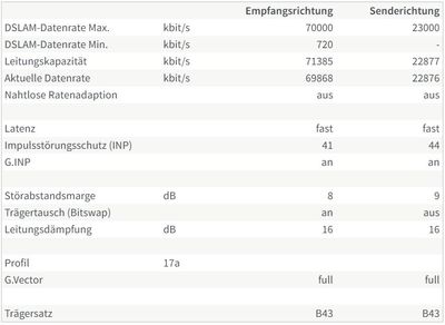

Hier die Daten der FritzBox. Sie erzeugt heute früh etwas bessere Werte. Allerdings noch weit weg der 100/40, welche definitiv vom Telekomtechniker zur Einrichtung gemessen wurden und welche ich bis vor kurzem auch noch hatte.
Leider hab ich keine Bilder vom alten Zustand, da ein Setup mit der FritzBox für mich nicht in Frage kommen und es am Anfang auch kein Grund zur Beschwerde gab.

Wenn die FritzBox schon nur eine Leitungskapazität von 70 MBit/s // 20 MBit/s ausgibt, dann wirst du nicht viel mehr erreichen können. Denn die 70 / 20 sind das Maximum, was geht.
Und ja, es ist durchaus möglich, dass die Geschwindigkeit je nach Anzahl der geschalteten VDSL-Anschlüsse im Kanalbüdel deutlich absackt - und es ist auch nicht weiter verwunderlich, dass der Speedport Entry nicht gerade das beste DSL-Modem aufweist...
