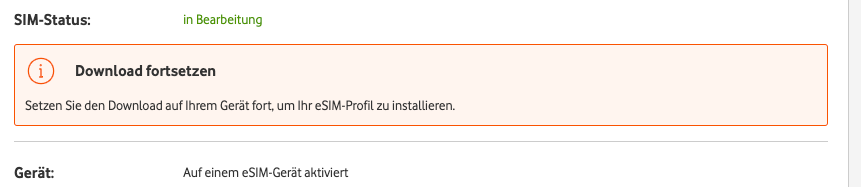

ich versuche seit gut 1 Woche nun meine eSIM auf einem neuen iPhone XS mit aktuellem iOS (12.2) ohne SIM-Lock zu aktivieren. Ohne Erfolg. In "Mein Vodafone" steht die eSIM in folgendem Status:
Der Kundenservice meinte, es gäbe hier generelle Probleme mit der Aktivierung von eSIM.
Ich solle warten und es immer wieder probieren. Jetzt ist es schon eine Weile her und
ich will (muss) meine Nummer nutzen können. Es fängt langsam an zu stören.
Gibt es Alternativen um die eSIM zu aktivieren?
Zum Beispiel eine neue eSIM zu verwenden?
Oder einen Trick auf der Client (iPhone) Seite?
Danke!
Sebastian
