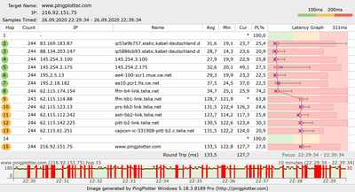

Hallo,ich habe seit paar Wochen zur Giga-Leitung aufgestockt und somit auch einen neuen Router bekommen. Mein Haus ist mit Cat 7 Netzwerkleitungen verdrahtet und im Keller mit dem Router Verbunden. Zum Problem:Ich habe unterm Tag verteilt sehr oft ho...

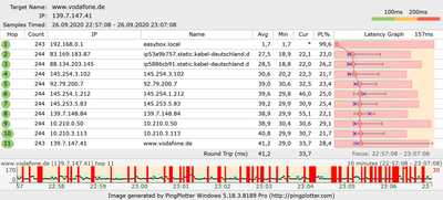

Hallo,seit Montag dem 06.07.20 tritt täglich ein hoher Paketverlust von 2-13% auf. Spiele sind dadurch komplett unmöglich. Kabel habe ich bereits ausgetauscht, beim Mitbewohner treten ebenfalls die gleichen Probleme auf. Hier der Fragebogen: Welchen ...

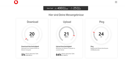

Hallo, nachdem ich gestern Abend die Vodafone Station installiert hatte, lieferten die ersten Speedtests über vodafone.de ganz brauchbare Ergebnisse. Heute morgen dagegen teilweise nur um die 300-400 MBit :(. Hier die genauen Daten: Welchen Vertrag h...

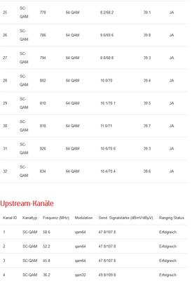

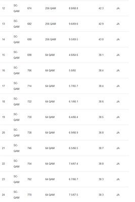

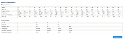

Störung der Kabel-Internet-DiensteWelchen Vertrag hast Du? Red Internet & Phone 400 CableWelches Modem/ Router nutzt Du? FRITZ!Box 6490 Cable (FRITZ!OS 07.12)Nutzt Du ein Leih-Gerät von uns oder hast Du ein eigenes Gerät? Leih-GerätWelcher Fehler tri...
Betreff Kabel Internetich habe vor einem halben Jahr mein Vertrag verlängert und mit der Vertragsänderung und dem neuen Router nur noch unbrauchbares Internet . Ich bin Gamer und meinen vertag auf 400 mb/s geändert und einen neuen Router bekommen mei...
