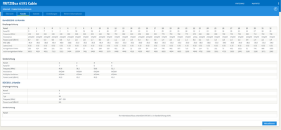

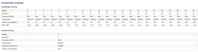

Hallo zusammen!Ich komme aus dem Vodafone-Kabel-Forum wo ebenfalls viel über die Leitungs-Qualität diskutiert wird. Ich habe eine fritzbox 6591 und den CableMax dort anliegen.Kann mir bitte jemand sagen ob die US-Modulationen okay sind?Hier ein Scree...
