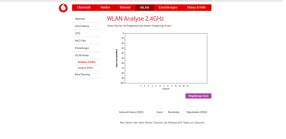

Das 2,4 GHz-Netz funktioniert nicht und wird bei den Endgeräten nicht angezeigt.

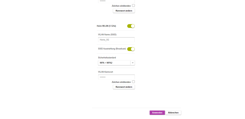

Die Station sendet im 5 Ghz Bandbreite und ist bei Endgeräten wie bei der TV-Box sichtbar.
Leider lässt sich die Station mit der TV-Box nicht verbinden.

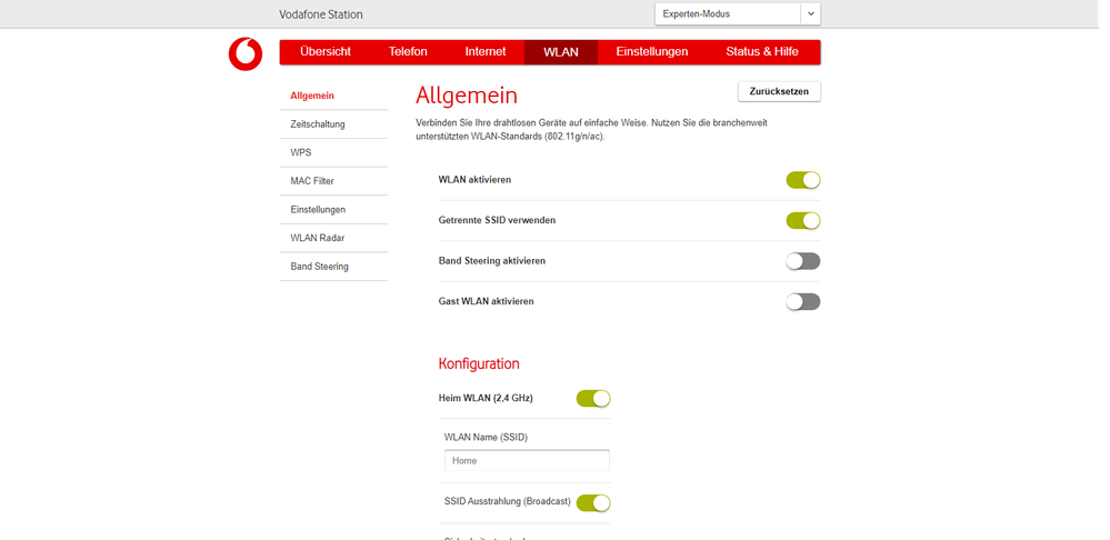

Viele einstellungsvarianten habe ich schon getestet..Getrennte SSID, funkkanal,SSID-Namen geädert..alles hat nichts gebracht.

Hallo Clz,
ich kann gern mal von hier aus alle WLAN-Einstellungen zurück setzen, nicht dass da was durcheinander gekommen ist. Wenn ich das mache, dann sind die SSID´s und Passwörter für WLAN wieder so, wie auf dem Aufkleber.
Sag mir Bescheid, ob Du damit einverstanden bist.
Viele Grüße, Manu
