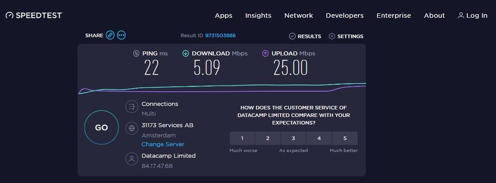

Moin,
drosselt ihr mittlerweile VPN?
Ein Großteil meines Heimnetzwerkes geht über VPN (Cyberghost) und dort gibt es seit gut zwei Wochen massive Geschwindigkeitsprobleme, die auch reproduzierbar sind.
1. Ohne VPN: Geschwindigkeit 800 Mbit beim GBit Anschluss (also völlig im Rahmen)
2. Mit VPN frisch verbunden: 200 Mbit DL Geschwindigkeit
3. Nach 5 Minuten mit bestehender VPN Verbindung: Max. 10Mbit DL Geschwindigkeit
Nach neuer Verbindung mit einem anderen VPN Server von Cyberghost wieder dasselbe Phänomen. Sieht für mich also nach Drosselung aus, ist dort etwas neues in die Wege geleitet worden von euch? Bisher war es nie ein Problem gewesen und lief einwandfrei über Jahre hinweg.

Moin @Martin59  & @Plusci ,
alles klar.
Das Problem besteht weiterhin.
Bei mir folgende Konstellation: Kabelmodem -> LAN Kabel -> PFSense -> WLAN
90% vom Traffic werden über das VPN gejagt, der Rest geht so über euch ins Netz.
Und weiterhin reproduzierbarer Fehler (zumindest mit Cyberghost). Server wird gewechselt -> Hervorragender Speed für wenige Minuten (Speedtest teilweise über 600 Mbit), anschließend exakter Einbruch des Downloads auf max. 9 Mbit (und dort verharrt er auch extrem präzise, genau so als würde exakt bei diesem Limit gedrosselt).
Serverwechsel -> gleiches Spiel von vorne -> Hoher Speed -> wenige Minuten später Einbruch.
Egal ob mit Servern in Polen, Österreich, Schweiz, Niederlanden, Schweden...Da scheinen ja derzeit einige mit VPN Probleme zu haben, so auch @kallefalter , welcher ziemlich exakt dasselbe Fehlerbild wie auch ich hat.
Einen anderen VPN kann ich derzeit leider nicht testen, da ich keinen habe und auch derzeit im Urlaub bin. Hole ich aber gerne nach.
Kann es sein, dass hinter eurem Kabelnetz irgendjemand die Drossel reinschmeißt für gewisse Dienste? Die Verbindung ist ja stabil, nur fällt der Download reproduzierbar massivst ab. Upload ist nicht das Problem, da werden i.d.R. weiterhin 35-50 Mbit weiterhin durch die Leitung gejagt.

Moin,
das ergab auch keine wirkliche Verbesserung. Aber nun scheine ich den Bug gefunden zu haben.
Ich nutzte (mittlerweile nicht mehr) die Labor-Firmware für die FritzBox 6591 (161.07.19-80492LABOR_BETA).
Unter dieser kam es dann reproduzierbar nach wenigen Minuten zu dem Einbruch von voller Geschwindigkeit unter VPN auf ziemlich konstante 7-10Mbit. Erst nach Neuverbindung des VPN war für wenige Minuten wieder die volle Geschwindigkeit verfügbar.
Nach Wechsel zurück auf die letzte stable-Firmware, trat dieses Problem nun seit vier Tagen nicht mehr auf.
Falls also ähnliche Probleme auftreten -> Wechsel von BETA zurück auf STABLE (für die EIGENEN 6591er FritzBoxen, die Vodafone-Boxen haben hiermit derzeit NICHTS am Hut, da diese "andere" Firmwares nutzen).
Danke für eure Hilfe!
