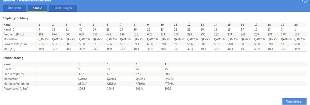

anhang meine Fritzbox daten.

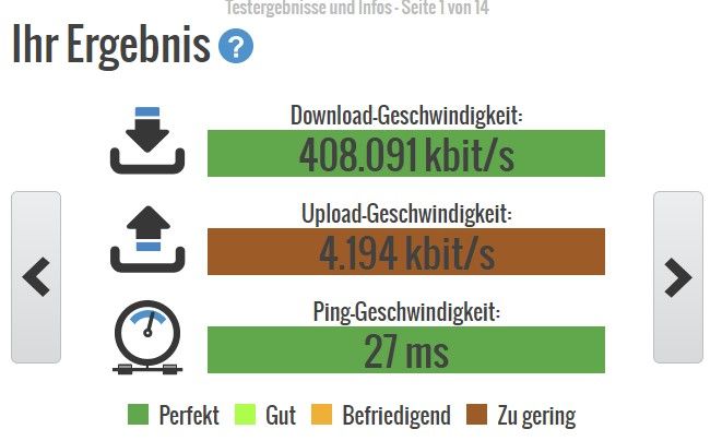

Die werte ändern sich oft und Upload über speedtest ist gerade mal bei ca 5-6 mbit.

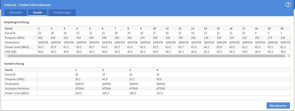

Fritzbox zeigt oft QAM32 oder auch 16
Achso und Ping ist höher geworden lag immer zwischen 10-20ms jetzt 25-30ms

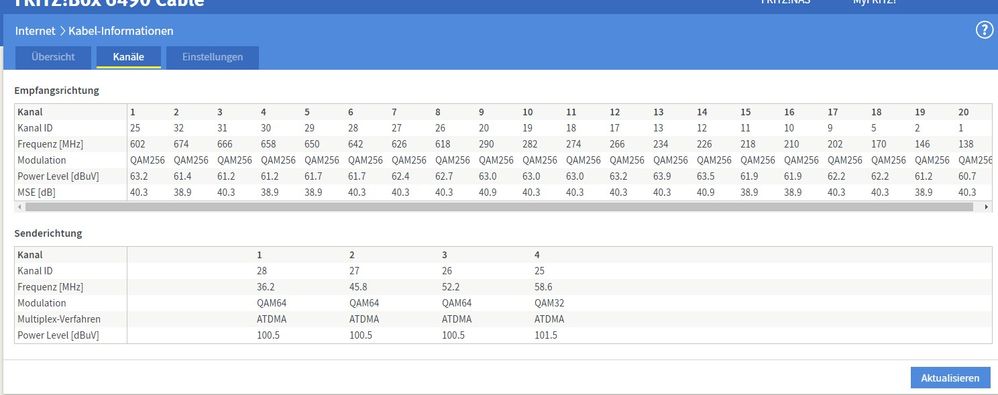

Was ich schade finde dass er in der Wohnung keine andere Dose überprüft hat, welche Dose jetzt die erste sei. Ich kann testweise ein neues Kabel unten anschliesen um zu schauen ob das wirklich an der Leitung liegt. Komischerweise habe ich mit smartphone über WLAN mehr Upload als mit LAN am pc. So die Werte sind eigenltich nicht schlecht. Vielleicht doch nur ein Rückwegstörer, den ihr vor kurzem schon so beseitigt habt.

Jetzt gerade in die Fritz box geschaut werte sind top, aber keine Telefonnummer registriert?!?
