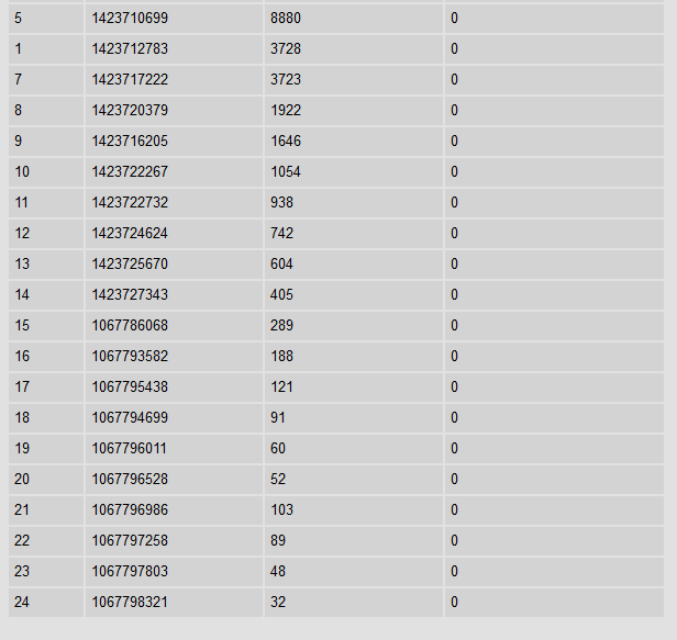

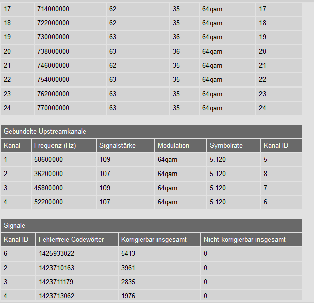

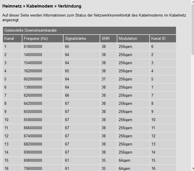

  • Lade dazu noch einen Screenshot von den Signalwerten hoch. Diese findest Du in der Benutzeroberfläche Deines Kabelrouters über http://kabel.box bzw. über http://fritz.box bei der Fritzbox.

Hallo Ichhugo20,
die Werte sehen alle super aus. Daran liegt es schon einmal nicht. ich schau mir den Anschluss gern genauer an. Bitte sende mir Deinen Namen, die Anschrift, Dein Geburtsdatum und Deine Kundennummer per PN und sag mir kurz hier Bescheid, wenn Du die Nachricht versendet hast.

Hey Ichhugo20,
bis auf die Reboots ist die Leitung sauber. Ist es okay, wenn ich den Router tausche?
