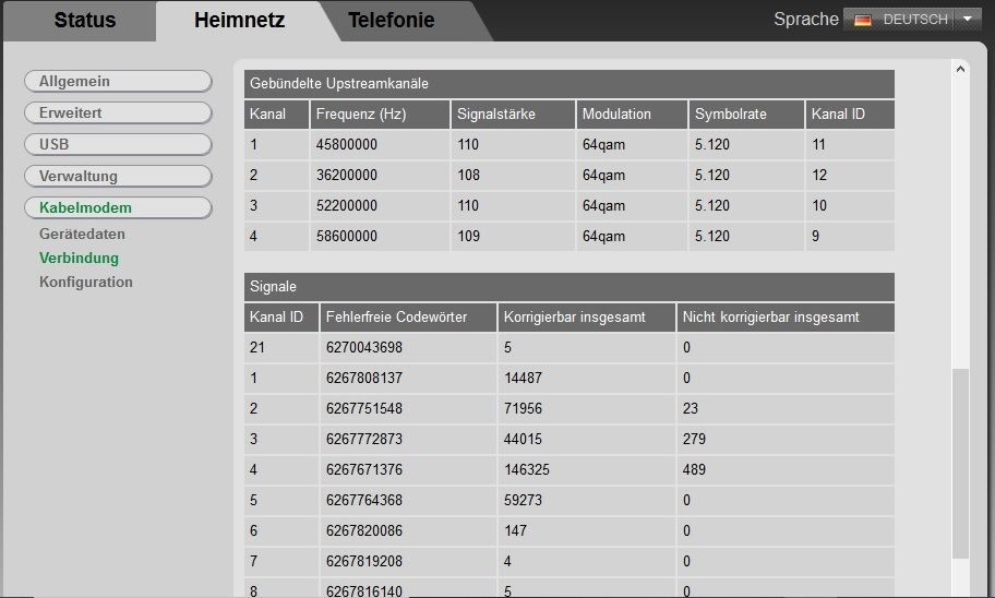

anbei die gewünschten Daten.
Zusammenfassung: Tagsüber = Autobahn, Abends zur Prime Time = Standspur.
Ich verwende das Kabelmodem (DOCSIS 3.0) von Vodafone.
Danke + Gruß
Havelbiker

@Havelbiker Könntest du bitte auch die restlichen Downstream-Kanäle sowie den Rest der Fehlerzahlen posten?
Mich verwundern die unkorrigierbaren Fehler und die hohe Anzahl an korrigierbaren Fehlern auf einigen Kanälen - das könnte auf eine Störeinstrahlung hinweisen.
