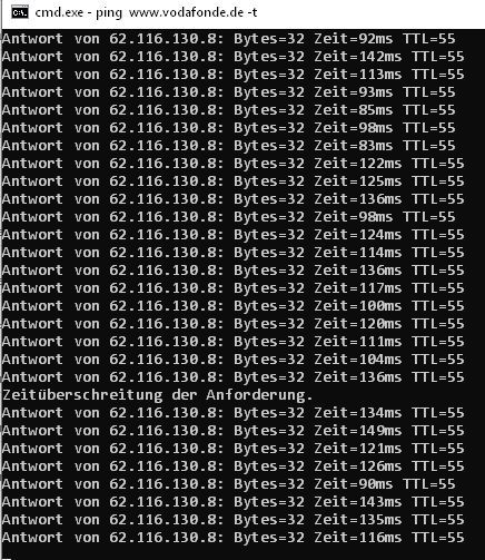

ich habe seit ca. einem halben Jahr starke Geschwindigkeitsschwankungen an meinem Kabel-Internetanschluß. Wie einge andere hier auch, überwiegend abends 18:00 und 23:00 Uhr und am Wochenende ab 15:00 Uhr zur Fussballzeit. So sind Online Games und Video on Demand nicht möglich zu genießen. Andere Vodafone Kabel Kunden in meinem Bekanntenkreis hier im Ort berichten ebenfalls davon. Der Ping steigt auf 100-200+ bis hin zu Timeouts.
Also hab ich mal im Kundencenter angerufen. Die Dame sagte ich solle dieverse Speedtests machen und meinte mein Router (Hitron CVE-30360) wäre defekt.
Jetzt habe ich einen CH7466CE Wireless Voice Gateway bekommen. Leider hat sich mit dem neuen Router nicht viel geändert. Ich hänge mal meine gesammelten Tests als Screenshot hier an. Alle Speedtests sind am Gigabit LAN Port des Routers gemacht worden.

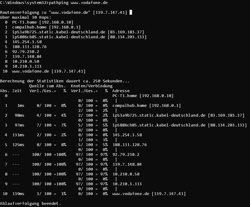

Auffälling in den Tests ist, dass es an den beiden folgenden Adressen(Routern) immer wieder zu Paketverlusten kommmt:
98ms 4/ 100 = 4% 2/ 100 = 2% ip53a9b725.static.kabel-deutschland.de [83.169.183.37]
131ms 2/ 100 = 2% 0/ 100 = 0% 145.254.3.58

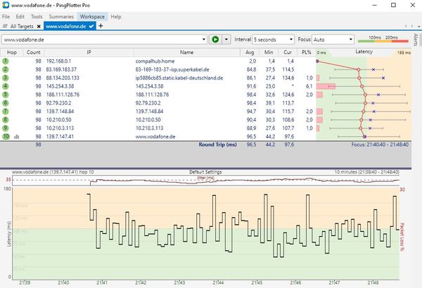

breitbandmessung.de
Ping www.vodafone.de

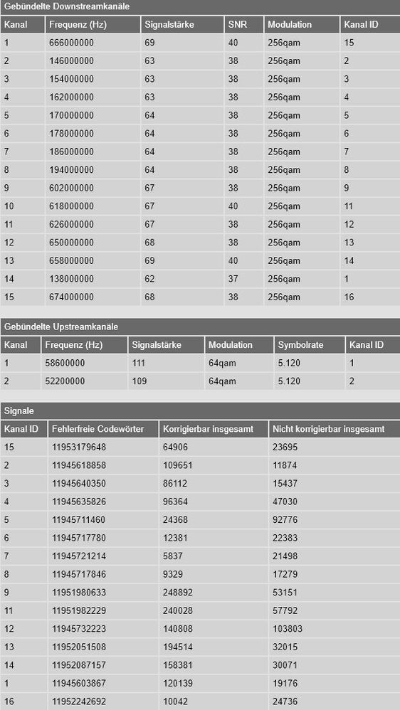

Leitungswerte Router
pathping www.vodafone.de

ich wollte mich nach einem Monat mal wieder melden und fragen wie der Stand der Dinge ist?
Denn aktuell ist die Qualität meines Anschluß zwischen 18 Uhr und 0 Uhr gruselig schlecht. Wenn man mal etwas länger pingt, kommt es zwischendurch immer mal wieder zu timeouts.
Seit Beginn der Ferien ist es noch schlimmer geworden. Ich habe eben versucht zu telefonieren, aber den Angerufenen konnte ich teilweise kaum verstehen. Geht die Telefonie eigentlich über ein extra VLAN?

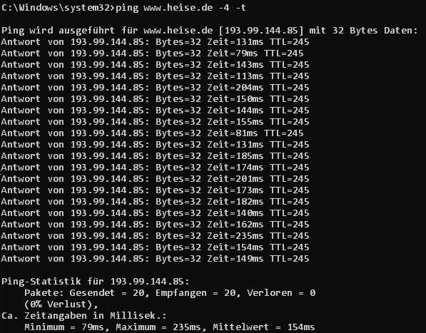

Ich hänge nochmal ein paar Screenshots mit den aktuellen Ping-Zeiten an.
Ping Heise.de um 21:30 Uhr
Ein paar Tracerouts

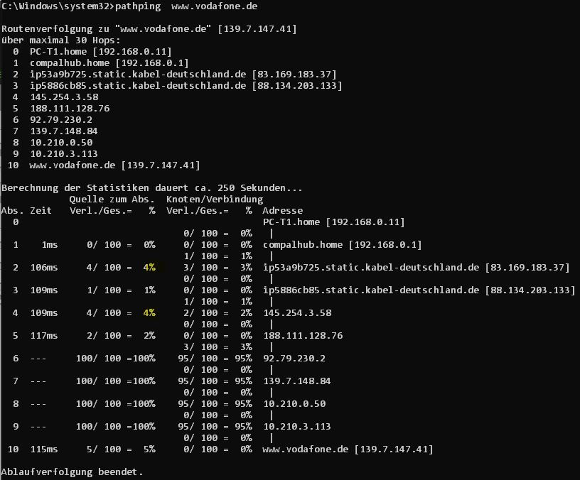

Ich habe eben (Do. gegen 21:30Uhr) noch mal mit den bekannten Tools (CMD-> Ping, Pathping und Pingplotter), mit frisch neu gestartetem Router, pingen lassen. Leider hat sich noch nichts geändert. ![]()
Ich wäre wirklich dankbar, wenn Du mal nachhakst, was das schiefgelaufen ist.
Ping wird ausgeführt für www.vodafone.de [139.7.147.41] mit 32 Bytes Daten:
Antwort von 139.7.147.41: Bytes=32 Zeit=107ms TTL=243
Antwort von 139.7.147.41: Bytes=32 Zeit=73ms TTL=243
Antwort von 139.7.147.41: Bytes=32 Zeit=90ms TTL=243
Antwort von 139.7.147.41: Bytes=32 Zeit=88ms TTL=243
Antwort von 139.7.147.41: Bytes=32 Zeit=122ms TTL=243
Antwort von 139.7.147.41: Bytes=32 Zeit=95ms TTL=243
Antwort von 139.7.147.41: Bytes=32 Zeit=57ms TTL=243
Antwort von 139.7.147.41: Bytes=32 Zeit=56ms TTL=243
Antwort von 139.7.147.41: Bytes=32 Zeit=67ms TTL=243
Antwort von 139.7.147.41: Bytes=32 Zeit=97ms TTL=243
Antwort von 139.7.147.41: Bytes=32 Zeit=159ms TTL=243
Antwort von 139.7.147.41: Bytes=32 Zeit=75ms TTL=243
Antwort von 139.7.147.41: Bytes=32 Zeit=108ms TTL=243
Antwort von 139.7.147.41: Bytes=32 Zeit=96ms TTL=243
Antwort von 139.7.147.41: Bytes=32 Zeit=127ms TTL=243
Antwort von 139.7.147.41: Bytes=32 Zeit=92ms TTL=243
Antwort von 139.7.147.41: Bytes=32 Zeit=74ms TTL=243
Antwort von 139.7.147.41: Bytes=32 Zeit=144ms TTL=243
Antwort von 139.7.147.41: Bytes=32 Zeit=68ms TTL=243
Ping-Statistik für 139.7.147.41:
Pakete: Gesendet = 20, Empfangen = 20, Verloren = 0
(0% Verlust),
Ca. Zeitangaben in Millisek.:
Minimum = 56ms, Maximum = 159ms, Mittelwert = 93ms
MfG

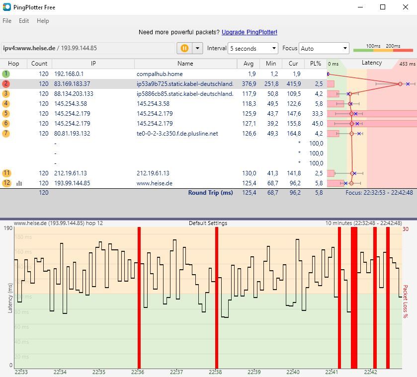

am 16.05.2019 23:12
Guten Abend,
ich wollte kurz mitteilen, dass seit dieser Woche abends nicht nur der Ping mehr als hoch ist, sondern es zu vielen Timeouts durch Paketverluste kommt. Am Dienstag hat der Router einfach mal neu gesynct.
Und 400 Ping zu einem Internetrouter... Puuh, dass ist ja fast wie kaputt. ![]()
16.05.2019
16.05.2019
