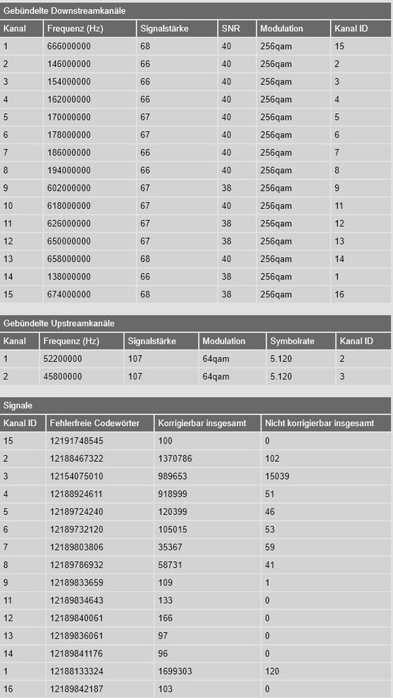

Sind die vielen Fehler im Router eigentlich noch im Rahmen, oder gibt es vielleicht nebenher doch noch ein Problem mit der Verkabelung? Der Router wurde erst vor 4 Tagen neu gestartet, bzw. der war mal eine Stunde aus.

Dein Router hatte nur 2 Upstreamkanäle. Den Fehler konnte ich aber beseitigen, sonst sieht die Leitung und auch der Rückweg sauber aus.
