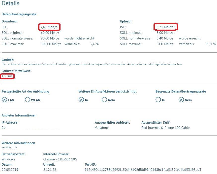

Internet:
War aber schon schwierig sich heute abend überhaupt im Forum einzuloggen und den Beitrag zu verfassen.
Hier der Grund:

breitbandmessung.de

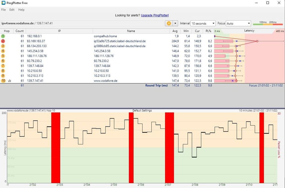

Guten Abend,
heute Abend ist es wieder besonders heftig. Hab eben grade telefoniert und den Pingplotter nebenbei angehabt. Sieht nicht gut aus. Sie Sprachqualität beim Telefonieren ist von "HD" ganz weit weg. War auch ab und zu abghackt.
Gestern (Sonntag) war die Leitung quasi ab Mittag schon beim 200+ Ping.
Sind die vielen Fehler im Router eigentlich noch im Rahmen, oder gibt es vielleicht nebenher doch noch ein Problem mit der Verkabelung? Der Router wurde erst vor 4 Tagen neu gestartet, bzw. der war mal eine Stunde aus.

Hier mal wieder ein TraceRout zu vodafone.de von heute Abend.
Routenverfolgung zu www.vodafone.de [139.7.147.41]
über maximal 30 Hops:
1 1 ms 1 ms 1 ms compalhub.home [192.168.0.1]
2 * 385 ms 342 ms ip53a9b725.static.kabel-deutschland.de [83.169.183.37]
Der Router(Cluster?) produziert timeouts (siehe * ) am laufenden Band. Von 3 hops ein Timeout. Das wird erst nach Mitternacht wieder besser. Ich hab noch einige Screenshots vom Pingplotter, die das verdeutlichen.
