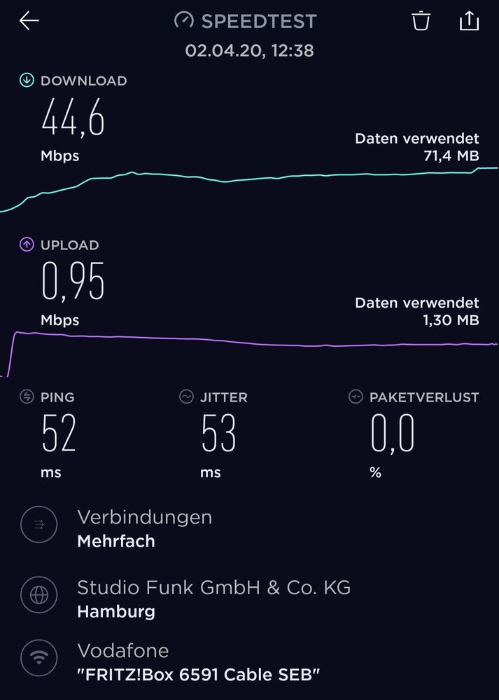

Hallo zusammen,
ich habe meinen Tarif von Red&Phone 200 auf Cable Max 1000 gewechselt und habe seit dem extreme Schwankungen und Einbußen, was die Geschwindigkeit angeht.
Meinenvorher tadellos funktionierende 200 er Leitung ist mit der 1000 er aktuell garnicht vergleichbar. Es kommen maximal 50-60 Mbits im Download und max. 2 im Upload zustande.
Die Hotline sagt, ich soll 3-4 Wochen warten, dann würde es sich einpendeln!? Kann ja wohl nixht sein oder?

batu83
Anbei die Screenshots der Kanäle ...
batu83
batu83
Sind die Werte denn in Ordnung? Kann jemand das bewerten?
Die Aussage der Hotline ist für mich irgendwie nicht plausibel - hat man etwa versucht, mich abzuwimmeln?

batu83
Hallo Claudia,
es hat sich nicht wirklich was geändert. Der Download schwankt zwischen 20 bis 150 Mbit - einmal lag er bei ca. 450 Mbit. Der Upload liegt meistens bei 2-5, ganz selten geht er auch auf 10-15 Mbit. Die Schwankungen sind extrem. Bei meiner altenn200 er Leitung vor dem Wechsel war der Upload immer konstant bei 12. Das der Download mal nicht bei 200 lag, war akzeptabel aber aktuel kommen ja gerade mal 5-10% von dem an, was eigtl gehen sollte.
Mein Heimnetz ist fit für Gigabit, die Messungen erfolgen per LAN Kabel am Notebook.
Was kann man tun?
