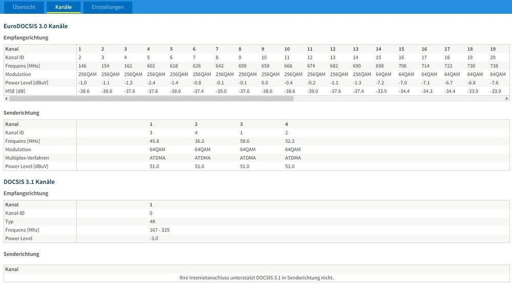

Vorher: mit alter Fritzbox 6360 und 100er Vertrag über Jahre eine recht brauchbare Verbindung gehabt. Nach upgrade auf die 1000er Leitung mit neuer Fritzbox 6591 (Firmware 7.03 veraltet, nicht updatebar) fast nicht nutzbar:
"Internetanschluss unterstützt DOCSIS 3.1 in Senderichtung nicht."

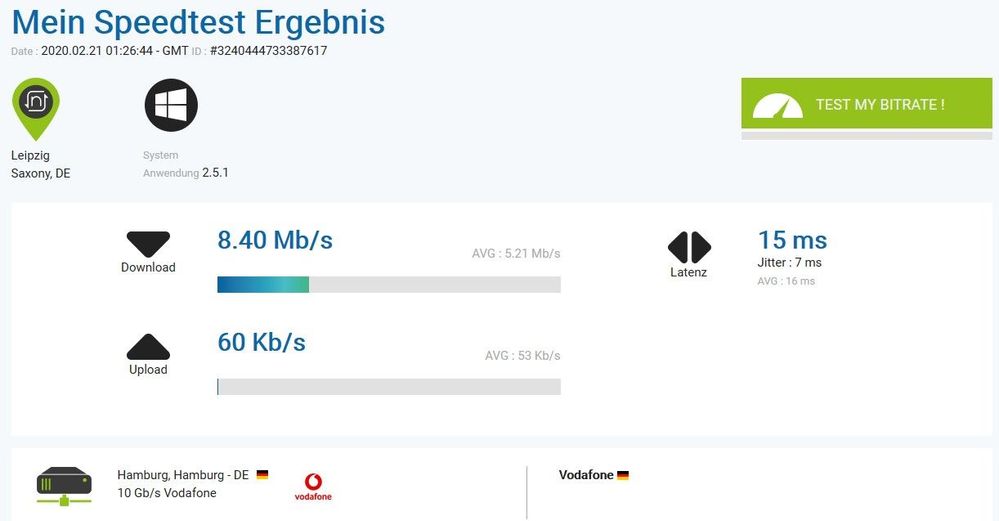

Speedtests offenbaren einen unbrauchbaren upload, schwankenden ping und viel zu langsamen download.

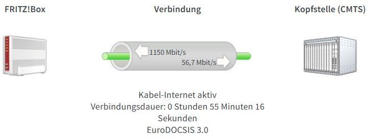

Hallo @FoxxGER
Muss da ein Techniker vor Ort ran?
Nein,
in Senderichtung wird bei Vodafone kein DOCSIS 3.1 eingesetzt. Das gibt es nur bei den Empfangskanälen.

Ich hab's gelöst!  Und dabei die ganze Nacht um die Ohren geschlagen. Smiley (überrascht)
Kurz:  Es war der Dienst "cFosSpeed" mit aktivem Trafficshaping, welches tatsächlich diese Probleme verursacht hat.
Ich habe das Problem strategisch eingegrenzt,  WLAN Verbindungen über zB. Tablet/Phone zeigten vollen speed, die Netzwerktreiber meiner onboard Intel "I219-V" erneuert, viel in Foren gelesen, die ein ähnliches Problem mit der Kombination dieses LAN-Chips und der Fritzbox 6591 hatten. Habe LAN-Kabel getauscht, umgesteckt, die restlichen 3 Lanports auf Powermode gestellt, alles Fehlanzeige.
Dann den Abgesicherten Modus mit Netzwerk gestartet und siehe da. 960/52 [down/up] ping um die 10.
Anschließend im Normalmodus jeden Dienst einzeln ausgeschalten und Speedtest gemacht. Was für eine Jagd!
Ich hoffe, ich kann damit anderen die Arbeit erleichtern.
GELÖST: der Dienst "cFosSpeed" mit aktivem Trafficshaping war der Übeltäter.
Trafficshaping aus, ging. Wieder an, die selben Probleme sofort wieder da.
Ich war mir nicht sicher, den Dienst je installiert zu haben.
