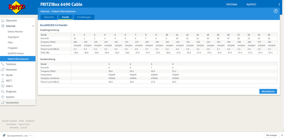

da ich derzeit mit einem sehr schwankenden Internet am kämpfen bin, wollte ich mal wissen, was die richtige Dämpfungswerte in der Fritzbox sein müssen.
Laut Internet Recherche sollen die Werte beim Download sich zwischen 48-72 dBuV und im Upload bei 94-110 dBuV bewegen.
Das komische ist, dass ich trotzdem hier und da mal meine 200Mbit im Download erreiche, aber mittlerweile auch mal nicht mal mehr richtig einen Stream anschauen kann.
Uploaden ging an sich immer recht gut.
Power Level ist kein Dämpfungswert, das ist die Angabe für die Signalstärke.
MSE ist ne Angabe für die Signalqualität die erfolgt in dB. Das - davor ist richtig.
Stimmt nicht ganz.Wie hoch der Pegel sein muß hängt von der Modulation ab.
QAM64: Normbereich von 50 bis 67dB(µV)
QAM256: Normbereich von 56 bis 73dB(µV)
Upload: Normbereich von 101 bis 107dB(µV)
Siehe Anhang.
Laut deinem Screenshot ist alles in Ordnung.
Die Werte werden in dB(mV) angezeigt, mit 60 addieren dann hast du die dB(µV) Angabe.
Die falsche Wertangabe ist ein kleiner Bug in der Anzeige.
Warum du Probleme beim streamen hast, kann ich dir nicht sagen, an der 6490 dürfe es nicht legen, möglicherweise an einem ausgelasteten Segment.

erstmal danke @Peter165 für die Klarstellung.
Bug in der Ansicht ist natürlich toll.
Da aber die Werte wohl richtig sein sollen, stellt sich mir die Frage, warum es dann so extrem schwankt.
Mich würde es auch nicht so extrem stören, wenn wenigstens die Streams durchgehend laufen (was meistens der Fall ist). Aber wenn es dann mal hängt oder verpixelt ist, ist das wirklich nicht toll bei einem 200Mbit Anschluss.

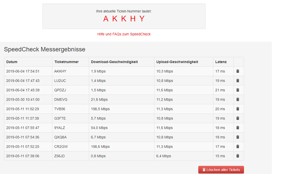

Ich werde heute Abend nochmal die Messwerte posten die ich beim Vodafone Speedcheck gemacht habe.

Ich muss leider nochmals nerven, da es mittlerweile unerträglich ist.
Ich bekomme kaum einen Stream dauerhauft ohne unterbrechung zum laufen...
Der Techniker war vor ort und hat mir auch gesagt dass eine der Frequenzen schon am Übergabepunkt schlecht sei.
Genau das selbe konnte er auch bei einem Nachbar (im selben Haus) feststellen.
Allerdings kann er daran nichts ändern.
Seine Vermutung war, dass die Bausstelle eine Straße weiter evtl. irgendwas beschädigt hat.
