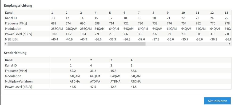

Stell deine Modemwerte hier rein und warte bis sich ein Mod. meldet.
Das kann aber ein weing dauern.
Kizny
Hier einige Beispiel-Messwerte, verteilt über mehrere Tage und Uhrzeiten.
Ich meinte die werte vom Modem.
z.b.
Kizny
Modemwerte im Anhang
Die Signalwerte sind so weit alle in Ordnung.
So wie du es beschreibst, dürfte bei dir eine Segmentauslastung vorliegen.
Gruß Kurt
