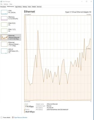

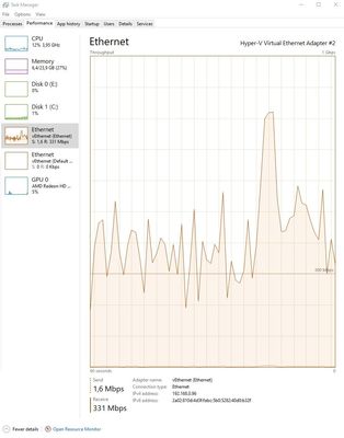

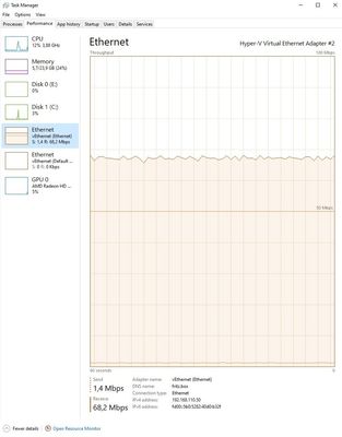

Ich habe gerade mal noch einen Vergleich gemacht mit einem Download einer Win10 ISO mit dem Windows Media Creation Tool.
Erst mit meiner DSL 100 Mbit Leitung, wo max. ca. 67 Mbit/s verfügbar sind. und dann zweimal hintereinander mit meiner 1000 Mbit/s Kabel Leitung. Anschluss erfolgte jeweils mit LAN 1GBit. Die beigefügten Screenshots erfolgten während des Downloads.
Bei DSL konstante ca. 67 Mbit. Super
Kabel Test 1: ca. 300 Mbit/s mit einer Spitze bei ca. 700 Mbit/s
Kabel Test 2: ca. 3 Minuten Später ca. 20-30 Mbit/s

DSL 100
Kabel 1000 Test 1
Kabel 1000 Test 2

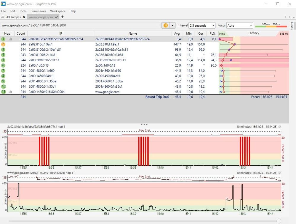

So habe mal ein wenig weiter recheriert. Bei mir tritt das Problem schon bei der Kommunikation zur Vodafone Station auf. Heisst, ich bin per LAN CAT 7 Kabel verbunden und habe Paket loss dahin. das sollte eigentlich nicht sein.

PingPlotter
am 25.05.2020 18:29
Paketloss am 1 hop ist unterumstanden normal.
am 26.05.2020 08:18
Ich hatte gestern noch einmal über PingPlotter auf google.de über mehrere Stunden laufen lassen. Zum schluss bin ich am ersten Hop auf 15-20% Paketloss gekommen.
Unter welchen Bedingungen ist das normal?
