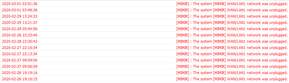

Dachte ich las dem ganzen ein paar Tage Zeit, nun hatte ich seit dem o.g. Donnerstag wieder 7 Neustarts der Vodafone Station, wie im angehänten Foto sichtbar von meinem NAS dokumentiert wird.

es kommt weiterhin zu einem Rückwegstörer, der für die Neustarts sorgt. Ich habe eine neue Störungsmeldung für Dich aufgenommen.

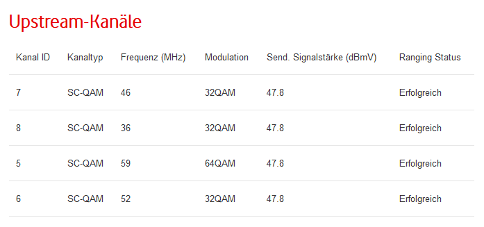

Ich hab mal den Zustand der Upstream-Kanäle dokumentiert, wenn ich nach einem Neustart zuhause war. Hilft euch das weiter ?

die Upstreams bzw. der Rückwegstörer sollten damit nichts zu tun haben. Hilft es, wenn Du das WLAN im Router kurzzeitig deaktivierst? Hast Du schon einen Werksreset durchgeführt? Die WLAN-Geräte verbinden sich aber selbstständig, also die SSID wird angezeigt, richtig?

Statusupdate bzgl. meiner Neustarts. Gestern Mittag wurde lt. "Mein Kabel>Störungsticket" das neuste Ticket geschlossen. Gestern im 18 Uhr gab es wieder ein Neustart. Ein anderer Umstand der mir aufgefallen is, ist im Menü Docsis Status die werte für die Upstream Kanäle quasi degenerieren. Nach dem letzten Neustart waren alle 4 Kanäle bei 64QAM, jetzt sind 3 schon auf 32 gefallen.
