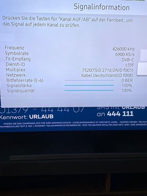

ist der TV direkt an die Dose angeschlossen oder nutzt Du ein T-Stück? Wie lang ist das Kabel von der Dose zum TV? Kannst Du bei dem TV die Signalwerte auslesen? Falls ja, mach das mal bitte und schick mir das Ergebnis.

TV ist direkt an der Dose angeschlossen, das Kabel ist 2m lang. Ich schaue mal schnell ob ich eine Option finde zum Signal auslesen
SignalverlaufSignalverlaufProsieben aktuell keine ProblemeProsieben aktuell keine Probleme
Also mein TV speichert die Signalverläufe bei schwachen Empfang. Sender 7 Prosieben, 5 Sat 1, 3 RTL, 11 Nick HD.
